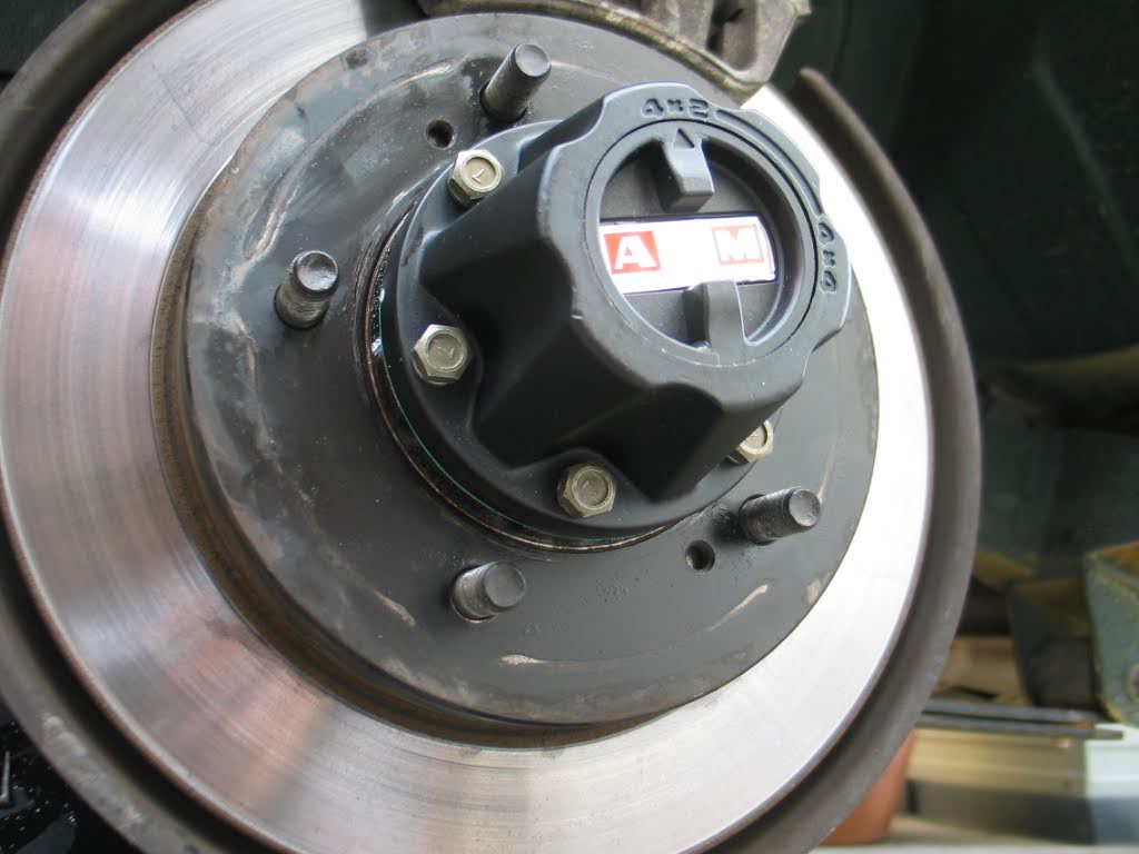

Aujourd'hui, j'installe des moyeux débrayables.
J'ai préparé l'opération en regardant de nombreux montages présents sur le net; et il m'arrive quelque chose que je n'ai pas lu, à savoir, que de la main meneuse d'origine était remplie d'huile, et que de l'huile s'est écoulée durant tout le montage. :(
Sur les photos vues sur le net, c'était plutôt très sec.
Je suppose que c'est de l'huile provenant du pont.
Est-ce que mon Sam aurait un problème ?
Je n'ose pas attaquer l'autre roue; il me semble que je vais avoir la même surprise, vu la pâte que je peux voir à l'extérieur.
Avant démontage :
Démonté :
L'huile et le reste de pâte à joint :
Fin du montage :
J'attends, mais pour le moment, ça ne semble plus fuir. :~:
Qu'est-ce que vous en pensez ?
