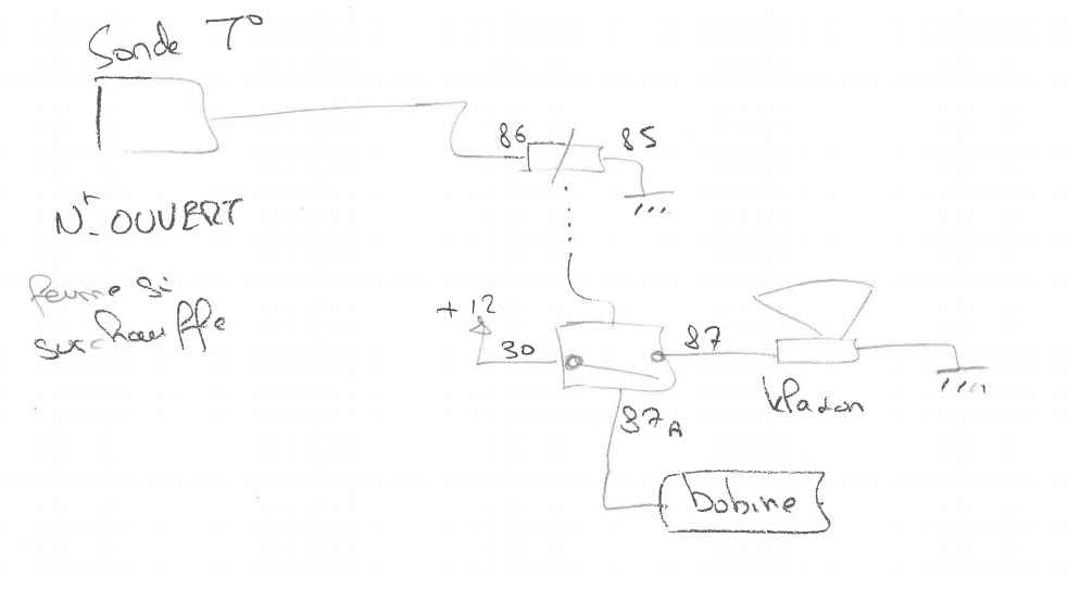

salut j ai besoin de realiser un systeme sur 2 engins essences
coupure automatique de l allumage en cas de surchauffe .j ai
- je sais ou se trouve l alimentation de la bobine (1 vis platinee , 1 electro)
- j ai un systeme maison enclenchant le klaxon des que la t° monte trop (fait avec un thermocontact de ventilateur)
je voudrais que des que le klaxon sonne (donc thermocontact ferme) , cela coupe l allumage en meme temps
je veux un truc simple (sans electro , diode , circuit integre ou autres joyeusete :D ) = relais , fils cosses
merci

ULTRA simple, utilise la borne 87a du relais du klaxon.
quand T<Tsurchauffe (valeur déclenchement sonde)--> ton relais reste ouvert, et l'allumage est alimenté.
quand T>Tsurchauffe --> ton relais se ferme (devient passant) --> le klaxon klaxe, et l'allumage se coupe.
(85-86-87-87a-30, ce sont les codage des cosses sur un relais auti standard)

cedricfred a écrit :Par contre faut pas klaxonner.
c'est pas ce klaxon là, c'en est un second installé juste pour prevenir de la surchauffe, c'est pour son bateau (en fait Greg, t'aurai du mettre cela a la suite du post precedent).

impossible de faire ce schema , 48h que je me casse le cerveau ! mais j etais parti dans le mauvais sens !!
tu n as juste qu a moitie :D :D bateau oui , mais la est equipe du meme systeme (quand on roule par brise baisse on entend rien et comme dit avec 2e klaxon ;) )
et si j ai bien compris , je doit pouvoir mettre en parallele un systeme coupant si chute de pression d huile :hein:

greg 74 a écrit :et si j ai bien compris , je doit pouvoir mettre en parallele un systeme coupant si chute de pression d huile :hein:
Ça peut être un peu plus compliqué, je reflechis à la chose
edit: tes sonde elle ont 1 cosse ou 2? si une seule faut que je revoie mon dessin

va falloir que tu nous dise ce que tu as comme sonde, mais l'idée général est ci dessus.
