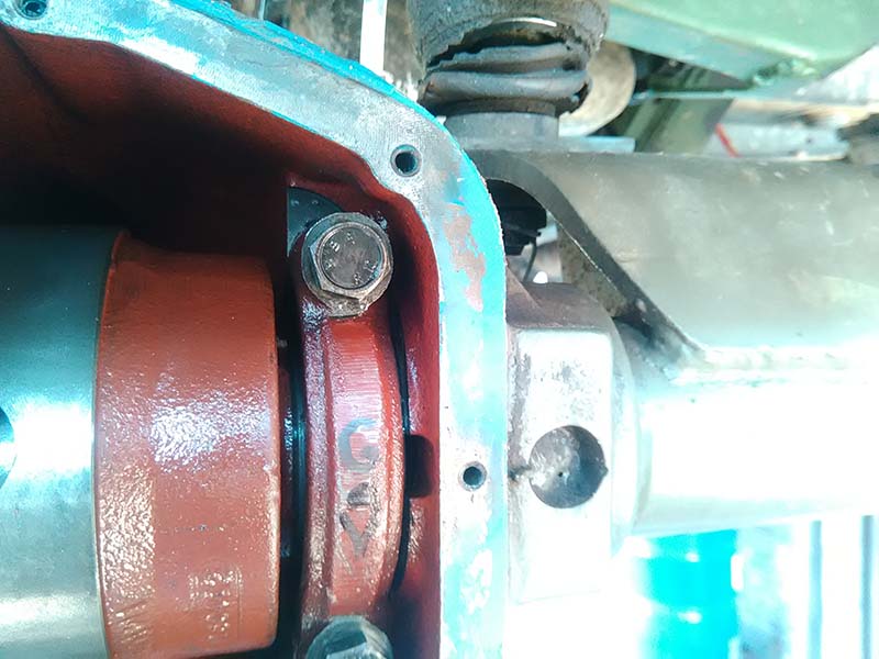

Le plus long est de tomber le différentiel AV.
Démontage des étriers
des barres
Un coup de poinçon pour le sens
Et surtout, il faut tout repérer pour le remontage
A suivre

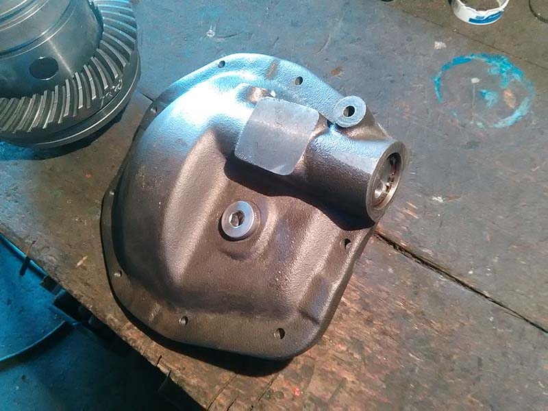

Après quelques jours d'usinage, j'ai récupéré mes pièces.
Le diff AV est passé de 2 à 4 satellites, et l'AR a perdu les disques du glissement, fini l'huile spéciale.
Le matos
Le nouveau carter avec la commande pneumatique
Libre
Verrouillé
a suivre
