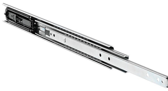

Salut aux "Homemade Workers" et "Tony Stark" en herbe voir confirmés...
Suite à l'idée génial de Klug :
Klug a écrit :Ca ressemble (beaucoup) à la partie fixe (montés sur le rack) des systèmes de rails coulissants pour serveurs et assimilés.
Je souhaite faire des tiroirs costauds sur rails coulissants
Si vous avez des idées je prends ;)
Exemple (charges > 50 kg) pour tiroirs larges :
Et pour info exemple de "quinquaille" du commerce 4x4 :

On en avait déjà parlé.
Le soucis de la majorité de ces rails, c'est qu'ils sont prévus pour fonctionner en environnement aseptisé (salle blanche en surpression).
Ils ressemblent donc à la photo du premier post avec des chemins de roulement à billes bien gras.
Ca supporte effectivement très bien la charge.
Pas bien du tout la poussière...
Les bons modèles (pour chaque type de serveurs, il existe deux ou trois modèles de rails) ont une position "fermée" (*) et une position "ouverte" (**).
Les mauvais modèles (premier prix), c'est juste une équerre avec le serveur posé dessus : si vous sortez le serveur, il tombe.
C'est prévu pour se fixer sur l'avant et l'arrière à un chassis vertical (le fameux rack).
(*) : sur les vieux serveurs (3+ ans), on maintient le serveur au fond en vissant d'un côté ou de l'autre avec un truc moleté manipulable à la main.
C'est visible ici, sous l'oreille :
Sur les nouveaux serveurs, c'est un système à clic intégré dans le serveur (donc moins intéressant car plus compliqué à reproduire).
(**) : les glissières coulissent les unes à l'intérieur des autres et sont prévues pour se bloquer lorsque le serveur est totalement sorti (soit 0.8 à 1m dehors).
Il suffit alors d'appuyer au bon endroit de chaque côté sur les glissières pour pouvoir rentrer le serveur dans le rack.

costaud(100 kgs), simple de mise en œuvre, seulement 2 roulements ( pas de soucis avec le sable) et pas chère ( environ 50 €) :cool:

christian.styling a écrit :très peu aisé à "décliqueter" sans se niquer les doigts, pour rentrer le frigo, donc j'avais sauter le zinzin
Quand je vois tes photos, avec le rail collé à l'aile, oui, j'imagine que ça doit être galère.
J'en ai une dizaine dans mon rack actuel et absolument aucun soucis (y compris avec les trucs à 2m de haut).
