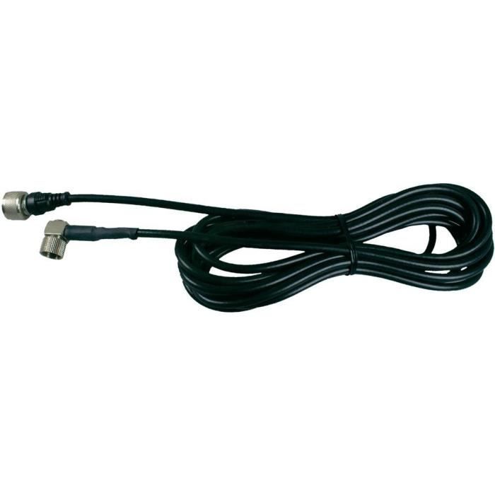

Amha laisse tomber la petite antenne, c'est de la daube, en plus si le cablage est HS ca te coutera plus cher que le prix de l'antenne.
Trouve une embase magnétique au pire pour la longue. (embase DV)
Si tu a la possibilié de la monter en fixe, fais-le.
Y a des "kit" de câble de 4m avec les deux embouts sauf erreur.(embout DV27)
