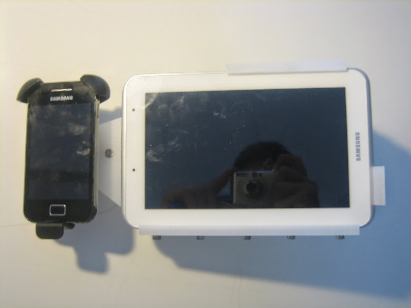

Ci joint la dernière réalisation pour tablette et smartphone Samsung.
- Samsung Ace & Tab2 7' + ozi
- nylon de planche à découper pour récupérer les gorges
- Support de smart à 5 francs six-sous
- Support RamMount
- Visserie inox
L'utilité des gorges
Le dessous
Montage en 2 parties pour faire coulisser la tablette
L'ensemble
En position
Pas de masquage au niveau du rétro intérieur

c'est simple et bien fait
tu as pris quel épaisseur de "Macrolon"
par contre je trouve l'emplacement un peut haut pour la lecture et aussi d’ailleurs pour aller tapoter sur la tablette

floflo68 a écrit :c'est simple et bien fait
C'est pas du Macrolon, c'est une planche à découper en nylon (avec gorges pour récupérer le jussssssss) de 7mm.
Pour l'emplacement, ça fait 6 ans que je roule comme ça et c'est pour moi, le meilleur emplacement.
Le dual display, c'est pour avoir un zoom et une vue d'ensemble en même temps pour éviter le tapotage de tablette :D

beurk a écrit :C'est pas du Macrolon, c'est une planche à découper en nylon (avec gorges pour récupérer le jussssssss) de 7mm.
7 mm faut pas rater son coup pour faire les avant-trous des vis ni que ça parte de travers je ne fais qu :clap: une si belle réalisation

floflo68 a écrit :7 mm faut pas rater son coup pour faire les avant-trous des vis ni que ça parte de travers je ne fais qu :clap: une si belle réalisation
et pour la position si ça te va et bien tant mieux
J'ai fais un guide en placo 5mm (en forme de L) avec un trou, c'est plus pratique pour maintenir et tu n'as qu'a faire un seul trou propre :D
J'ai utilisé des vis CHC de 4mm, perçage 2.5 + taraudage....comme dans du beurre :lol:
