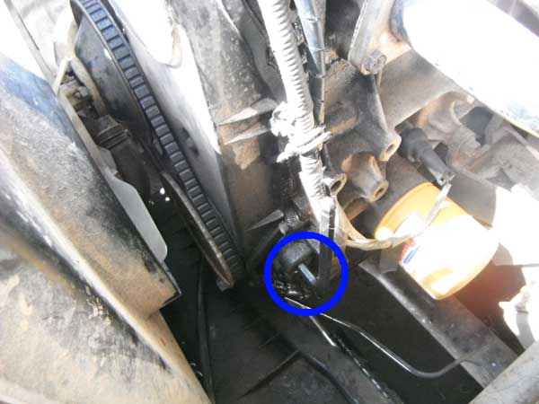

J'ai trouvé ça :
Quelqu'un a viré la vis à gauche de la sonde d'origine pour y monter une sonde supplémentaire et a utilisé un adaptateur 1/8 BSPT -> 1/8 NPT.
On peut aussi se repiquer sur le port d'origine avec un Té :
Mais ça fait un montage dégueulasse...
J'ai aussi trouvé ça :
Un gars sur un forum US explique qu'il a démonté une vis tète 6 pans à cet endroit et qu'il y a monté une sonde de pression d'huile. Le filetage du trou est 3/8 NPT. Il a donc utilisé un adaptateur 3/8 NPT -> 1/8 NPT pour monter la sonde.
Au final, c'est bien tout ça, j'ai plein d'infos sur les passages d'huile pour y piquer une sonde. Attention, vu que je n'ai réalisé aucun de ces montages en vrai je suis un peu circonspect sur les filetages donnés...
Mais bon, j'aurais besoin d'un passage plus gros, idéalement il me faut du 1/2 NPT.
Y'a pas ça en stock sur le bloc d'origine ???
J'imagine que percer/tarauder c'est impossible si on démonte pas le moteur derrière pour virer tous les bous de métal qui se baladent...

Bebop a écrit :J'ai trouvé ça :
rectification faut vraiment controler la vis dont tu veux utiliser le trou,sur les bloc 410 et 413 ca ressemble plus a du M14 en pas 125 que du M12 je viens de controler les bouchons extrait sur les 2 blocs!
sur le 413 y'a bien un bouchon a coté de la sonde comme sur ta photo,c'est bien une empreinte BTR mais je sais pas si c'est du npt mais franchement ca y ressemble bien car impossible de visser tres loin pourtant y'a encore du filetage derriere donc ca doit etre conique,je les ai tous changer sur le bloc du 410 pour nettoyer le circuit d'huile!je controle un truc pour confirmer

gaston26 a écrit :sur le 413 y'a bien un bouchon a coté de la sonde comme sur ta photo,c'est bien une empreinte BTR mais je sais pas si c'est du npt mais franchement ca y ressemble bien car impossible de visser tres loin pourtant y'a encore du filetage derriere donc ca doit etre conique,je les ai tous changer sur le bloc du 410 pour nettoyer le circuit d'huile!je controle un truc pour confirmer
Cool !
Si quelqu'un pouvait regarder ça sur un 1600, 8s et 16s ça serait le top du top :cool:

sur la derniere tof c'est un trou de la pompe a huile je sais pas si c'est bien ici de mettre un truc ,mais la vis se demonte plutot bien ici :D
de toute facon les 3/4 des bouchons qui obtrue les canal d'huile sont pas du 1/8 npt c'est sur,y'a des bouchons legerement plus petit mais qui sont a des endroits totalement inaccessible!
celui de la sonde est plus petite avec un filetage plus fin!
faut vraiment exactement savoir quel trou que tu veux utiliser et extraire le bouchon,grace au bouchon tu saura quel raccord que tu pourra mettre,tu devras utiliser male/femelle ou male/male reducteur ce que tu veux ,dans le trou sur le bloc ca sera un adaptateur male et derriere ce que tu veux au truc que tu veux chez les tuninges ils ont que ca,des adaptateurs sont plus facile a trouver!
sinon une vis au bon pas tu le taraude avec ce que tu veux c'est ce que j'ai fait pour ma sonde de temperature npt,une vis M16 et taraudé avec le bon taraud!
faire gaffe des trous taraudé sur le bloc entre les versions japonais et europeen ca differe bien sur les montage de sonde
