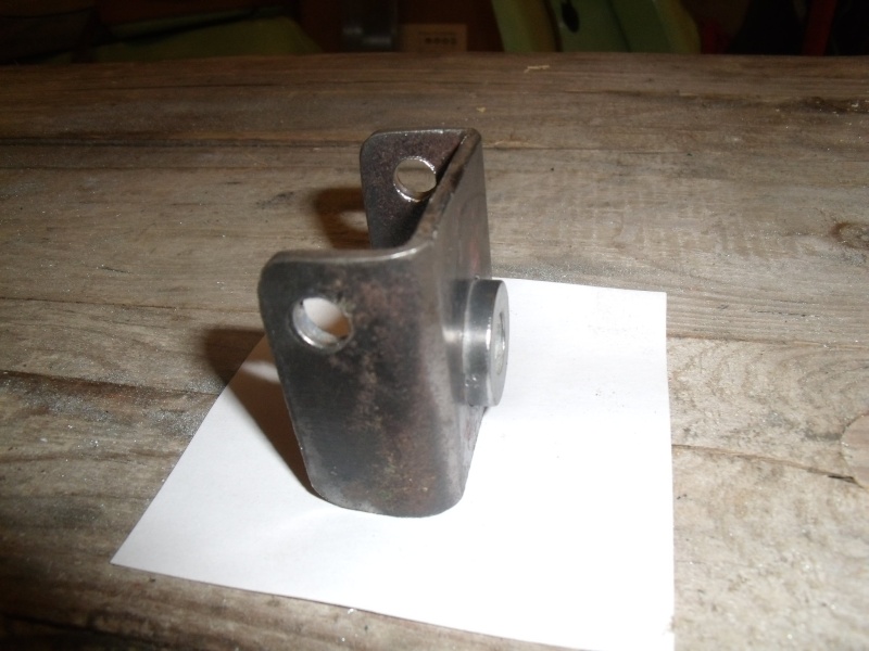

La fixation inférieure qui va aller sur la fixation arrière du tirant de pont
Un bout de fer en U, une entretoise de 22 mm de diametre extérieur, que je laisse dépasser de 4 mm ...
