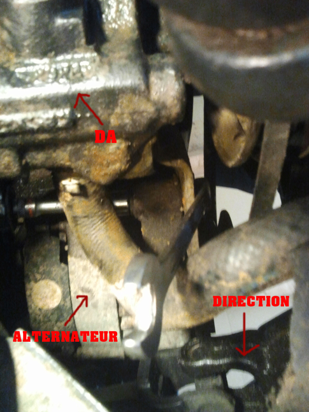

apres on commence par la poulie de direction assister cle de 15
il faut aussi deserrer la fixation de la pompe de la DA derriere un peut plus haut cle de 15 aussi pas de photo on voit pas grand chose

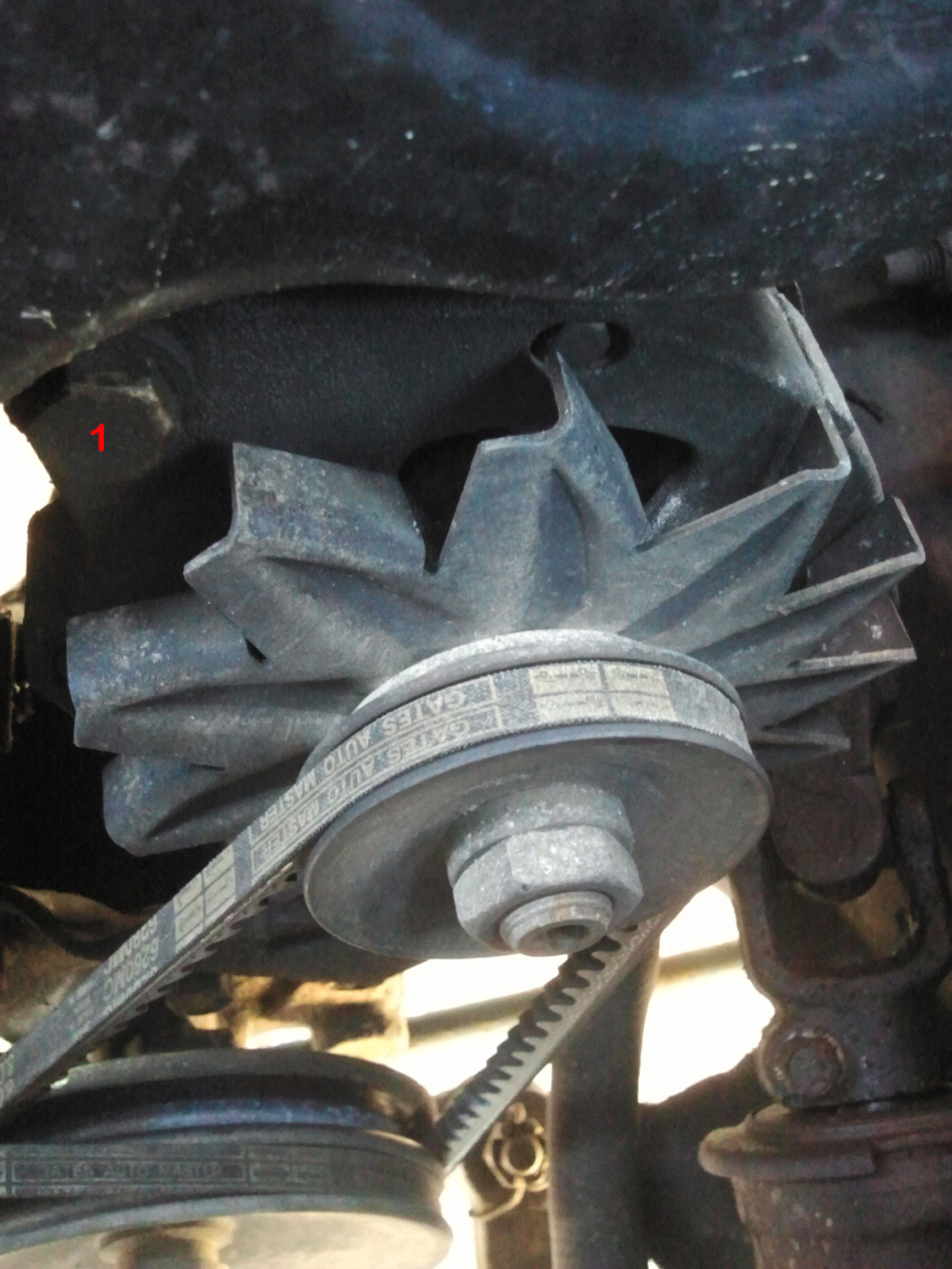

devisser l ecrou marquer 1 cle de 15 il peut se devisser de dessus ou dessous
vu de dessous

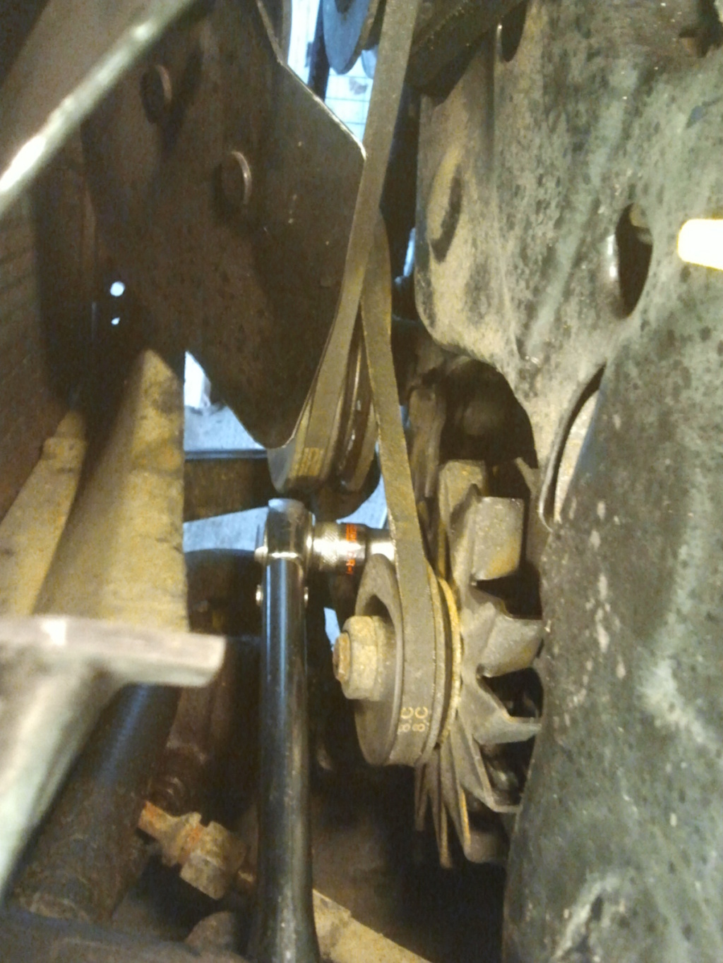

apres desserrer la fixation de l'alternateur par dessous

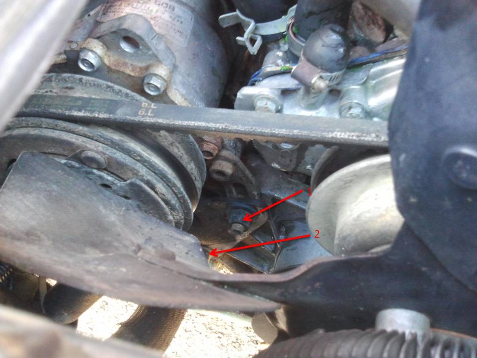

enfin desserer le compresseur de clim ecrou 1 et 2 marque sur les photo
enlever les courroie et pour le remontage mettre la courroie n°1celle du compresseur apres la n°2 celle de l alternateur et en dernier la n°3 celle de la direction assister
pour la tension des courroie faire d abord celle de la pompe de la DA celle de l alternateur et celle du compresseur de clim .elle doit faire maxi un 1/4 de tour une fois tendu .
