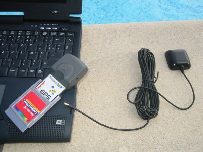

Si vous ne voyez pas ce qu'est un GPS CF sur PCMCIA, ca donne celà :
c'est assez pratique, compact et léger, et ca vaut moins de 100 euros neuf avec l'antenne ext (sur ebay)
