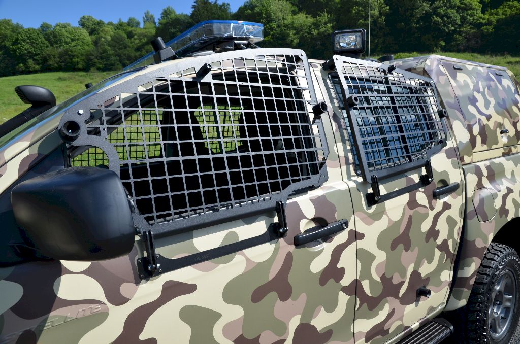

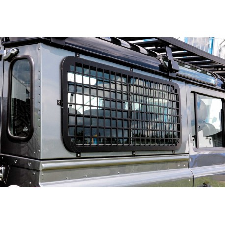

bonjour à tous
j'ai retrouver une photo de la fameuse "plaque sur vitre arrière" .... vous savez comment ca s'appelle ou quel intitulé je dois mettre sur un moteur de recherche pour essayer de trouver ?
bon ce n'est pas le même modele que mon runner mais j'aurais une base pour mes recherches .... si cela n'existe pas pour le mien , si je sais comment c'est foutu , je peux fabriquer .... si ca se trouve, les vitres arrières sont similaires et celles pour ce modele s'adapte à mon modèle :D
HJ61alex
Messages : 3598
Localisation : Val d'Oise 95
Re: Remise en état Runner
#998
Message par HJ61alex »
Ca ? :D
Runner 2nd gen rear side window ou panel
Tu veux un truc qui s ouvre?
LJ73 1988 vendu,
romain19
Messages : 1971
Date d’inscription : mars 2020
Localisation : Correze
#999
Message par romain19 »
heu ...non ..... :lol: :lol: :D
non pas qui s'ouvre, a priori ca ne vient pas en remplacement de la vitre mais par dessus
DAMAMME
Messages : 604
Localisation : EURE
#1000
Message par DAMAMME »
Bonjour,
Grille protection de vitre
JEEP CHEROKEE XJ 2.1L 1989 - 320 000KM en cour de rénovation
