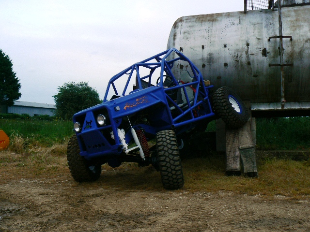

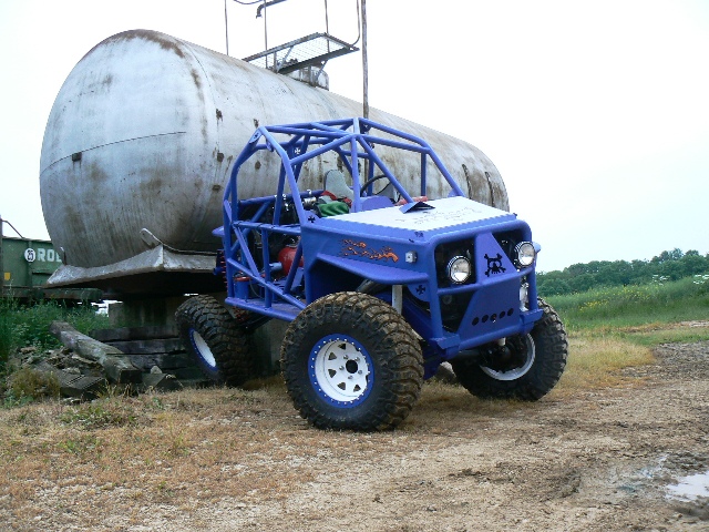

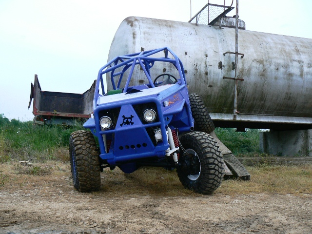

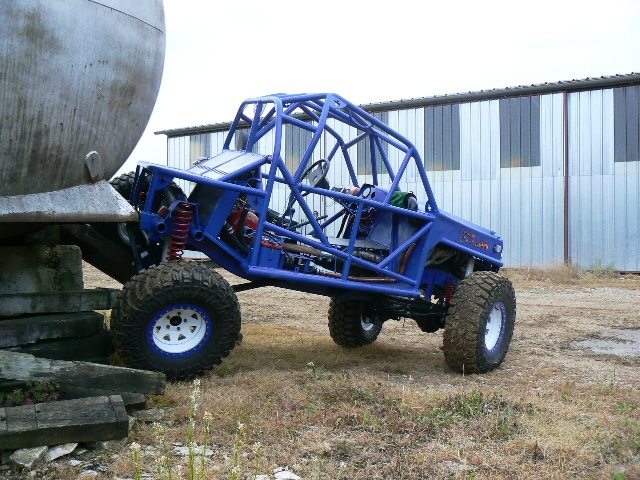

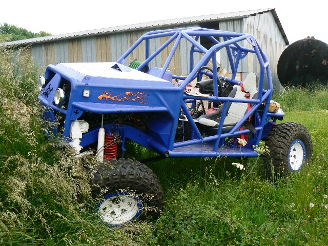

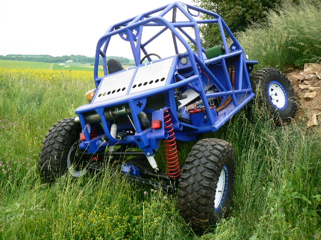

Message par Fabrice21 »
Merci les amis pour les compliments ;)
Sinon, J'AI TENU MON PARIE !!!!!!!!!!!!!!!!!!!!!!!!!!!
Je suis sortie SUR MES ROUES et AVEC mon moteur.
Ca été une lutte aujourd'hui pour y arriver !!!
La nuit arrivant, j'ai monté les arbres avec seulement 4 boulons...
Quelques photos pour le prouver :
Sur celle la, j'aime bien car on voit que l'assiete reste relativement plate !
Alors, premiers resenties :
- Aucune vibration !!! Je suis plutot étonné... Je suis monté environ à 50km/h je pense sur la route, pas de vibration. Ca, c'est une bonne nouvelle !
- Sur la route : C'EST INCONDUISIBLE !!!! Putain, a peine tu touches le volant, le truc il tourne... En plus, c'est sport... C'est tellement souple que même un coup de volant de 5cm fait pencher (tanguer ?) le véhicule :diable:
- En croisement, ca fait aucun bruit. Pas de craquement, pas de glong, rien. Ca c'est une TRES bonne nouvelle !!!
- En revanche, ca croise pas tant que ca. Enfin, je suis peut être un peu difficile pour un premier essais à l'arrache :hein:
- L'accélérateur a cable de golf marche nickel. En fait, j'y ai même pas fait attention !
- l'embrayage, nickel.
- Le circuit d'eau a l'air pas si mal. Ca refroidit, la circulation semble bonne. Ca reste a valider avec une utilisation plus prolongé et un peu plus "sportive".
- Le moteur... La, c'est LA CATASTROPHE !!!!!!!!!!!!!!! Je sais pas ce qu'il c'est passé depuis hier, mais il tourne comme une patate... Et j'aime pas trop le bruit qu'il fait vers le 6ème cylindre :confused: :confused: :confused: :confused:
A mon avis.... Je préfere rien dire... On verra ca plus tard !!!
- Les ressorts, c'est difficile a dire comme ca... Ils sont souple, c'est clair !!! Peut être trop ? Je sais pas encore. J'ai patiné un peu, ca driblait pas... J'ai mit le bloc AR et c'est reparti... J'ai aussi fait un drift dans l'herbe, la voiture ne penche pas tant que ca... Donc pour l'instant, c'est impossible de ce prononcer.
Voila, en gros, je suis content, très content !
Je vais maintenant pouvoir bosser un peu en dilétente, maintenant qu'il roule, ca change TOUS !!!
Je crois que j'ai mérité mon dimanche, alors lundi, je rattrape les quelques 50 ou 70 photos de retard que j'ai :D
a+
