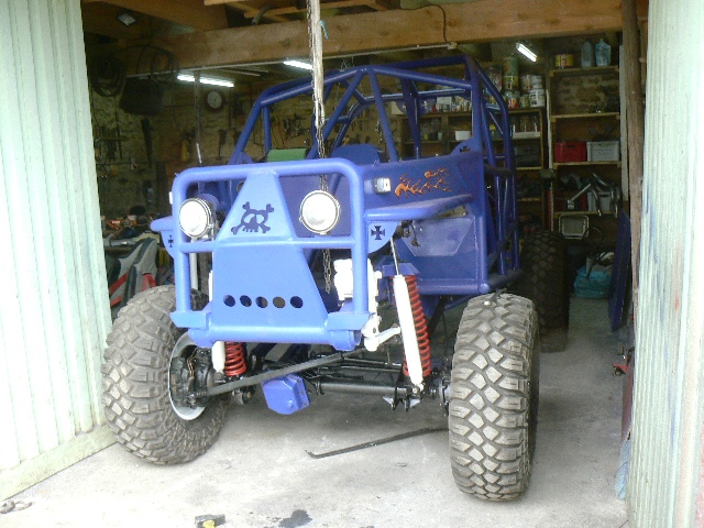

Bon, le boulot du WE.

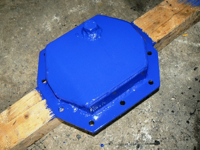

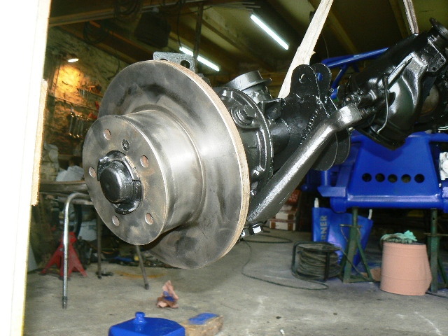

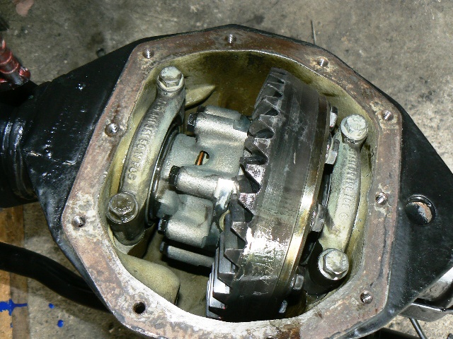

Tout d'abord, j'ai terminé le peindre le pont et remonté les freins :
Le bol de pont une fois bien ajusté :
Le diff décapé :

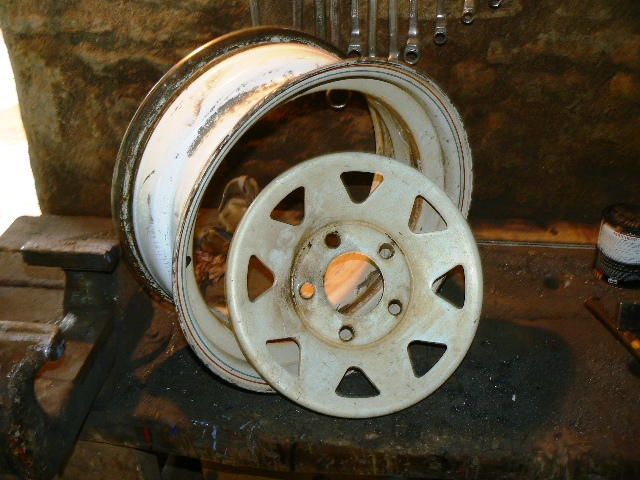

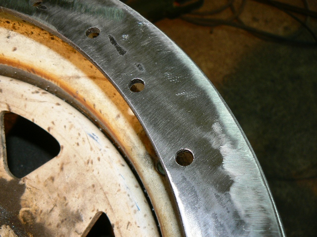

Ensuite, 1 journée entiere pour fabriquer les 2 jantes... C'est long ! Mais ca vaut le coup de s'emmerder...
La premiere jante, j'ai suivi les conseils de mon copain dave et mit du joint polymachintruc pour eviter les départs de rouilles :
La deuxième (et derniere !!!). C'est marrant, la premiere, ca a été tous seul pour déssouder la flasque, mais alors celle la...
Et toujours, il faut une finission parfaite pour l'étanchéité. Ya fallut que j'y revienne a 3 fois pour réussir a parfaitement gommé tous défauts :
Et voila :

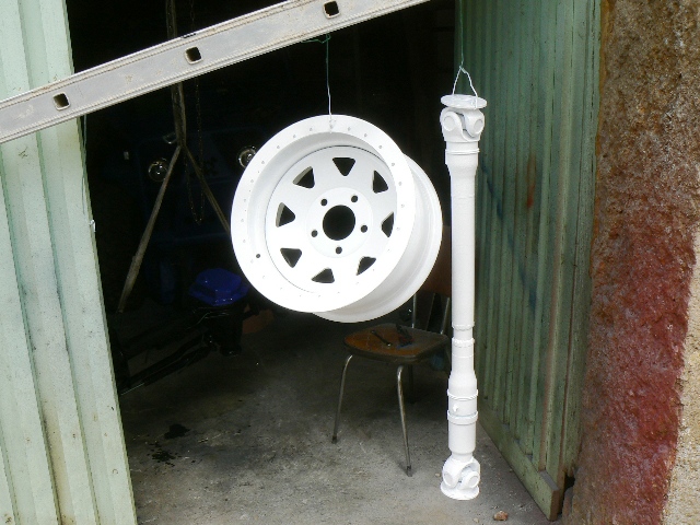

Peinture (arbre de transmission avant aussi) :
Montage, je décompose en plusieurs photos pour ceux qui ne savent pas comment marche un bead-lock :

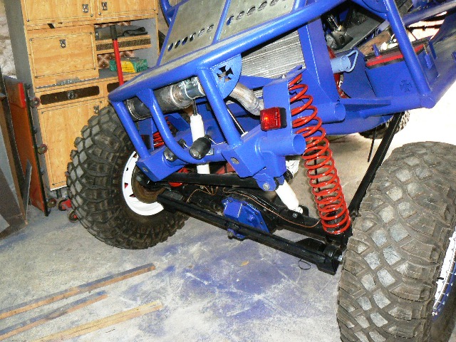

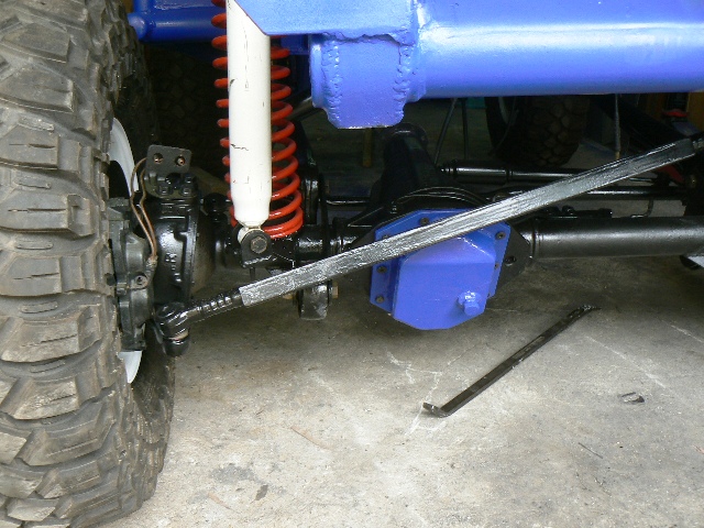

Ensuite, ben remontage du pont AV :
Bon, sans le moteur et le reste, le caisse est 15cm trop haute :roll:
Alors c'est vrai que ca fait bizarre comme ca (d'ou aussi le décalage vers la gauche) :
Fabrice21
Messages : 2077
Localisation : nord morvan
re: Proto tubulaire
#930
Message par Fabrice21 »

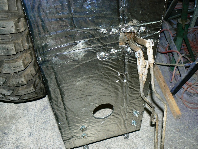

Ensuite, poncage de la tole d'alu du passage de boite et ajustement de quelques trous :
Et pose de l'isolant :
Remontage en place et montage du 2 en 1 :
Et bricolage de douile de 10 pour les tirettes des blocs :

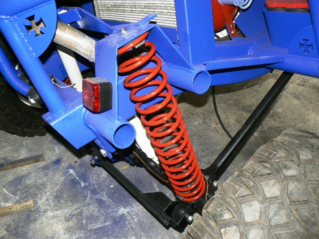

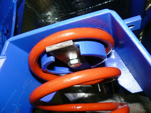

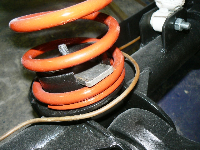

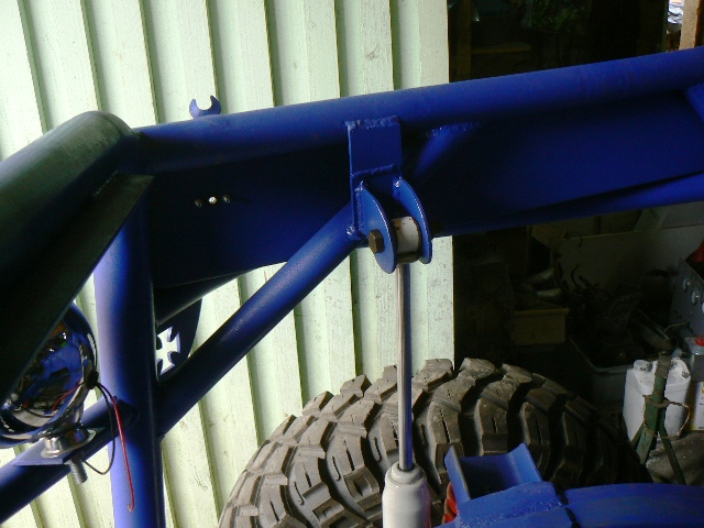

Et puis j'ai testé mes brides pour les ressorts.
C'est mortel !
Avec le vrai bol, le X-link marche encore mieux (l'axe est 5mm plus bas) :
Et 2 p'tites vues sur les brides :
Voila, demain, je prépare l'installation du moteur en bricolan t 2 ou 3 trucs sur le chassit, et surtout, je dois démonter le moteur pour faire des tas de truc dessus avant de le poser sur le chassit. Pas sur qu'il soit en place demain !
a+
