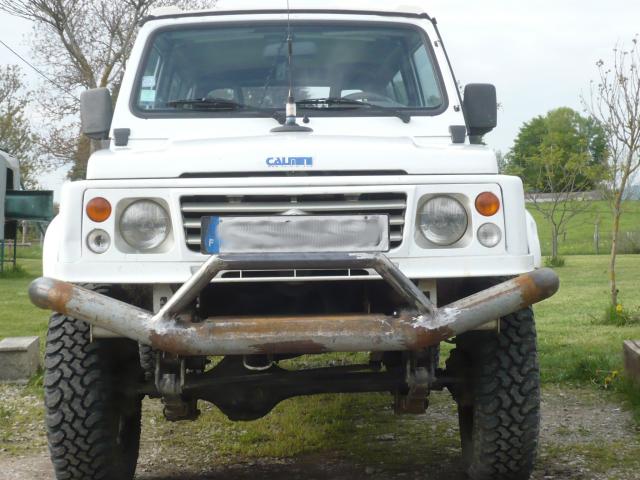

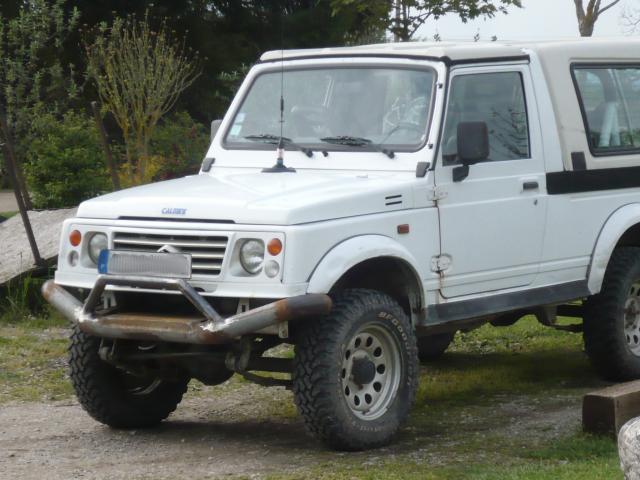

ratur4x4
Messages : 364
Localisation : vosges 88
re: montage d'un kit ressort rocky road
#100
Message par ratur4x4 »
voila les photos des essais de jeudi et vendredi
on met une roue de secours digne de ce nom car l'ancienne en 195 faisait un peu trissette...
on modifie les supports d'étrier à l'arrière pour les remonter et être sur que rien ne vienne les abimer
