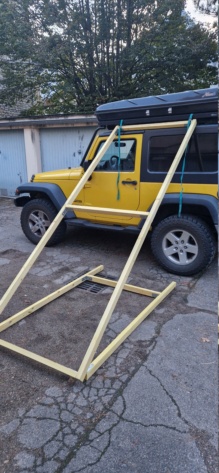

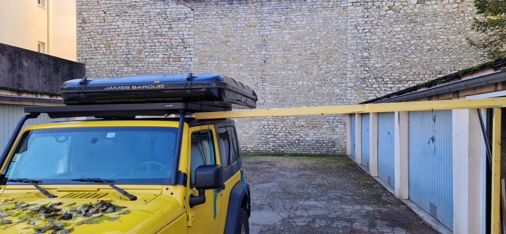

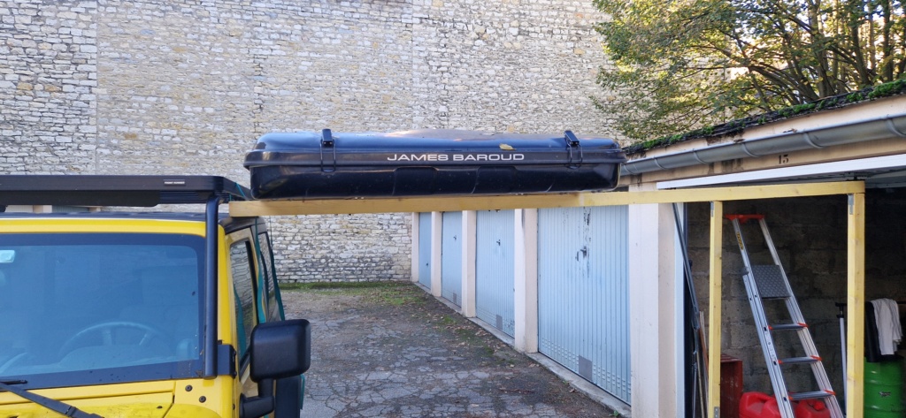

Du coup j'ai pris une chèvre que j'ai modifié. C'est top, ça fait le travail ;) merci pour votre aide [emoji846]

ah ben voui, avec ce matos, c'est plus facile :clap: :lol:

Tu es à combien en hauteur avec la chèvre

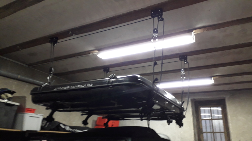

Bernard_83
Messages : 10324
re: monter sa tente de toit: comment faire seul?
#95
Message par Bernard_83 »
sillar a écrit :J'ai pas trouvé de message sur les ronguers... ils t'ont bouffé la tente ?
Envoyé de mon SM-G930F en utilisant Tapatalk

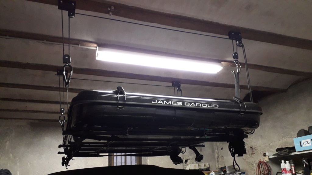

Non je parlais des sangles textiles pour suspendre la tente en permanence en hauteur dans un hangar .

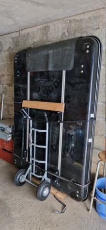

Ben moi elle va être a demeure dans le futur garage, prêt a partir et a l'abri, je vais bientôt le mettre en place pour ne pas la descendre avant très longtemps.........................

Thequaker a écrit :Tu es à combien en hauteur avec la chèvre
Je viens de remettre la tente sur la voiture mais j'ai oublié de remesurer [emoji28] je suis au-dessus de 2m50 au niveau de la barre de la chèvre car j'ai mesuré la hauteur de la voiture avec la tente et je suis à 2m15.

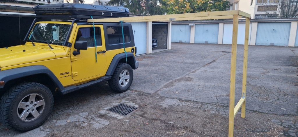

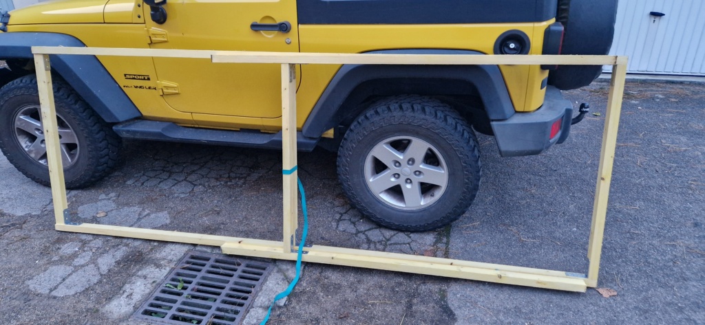

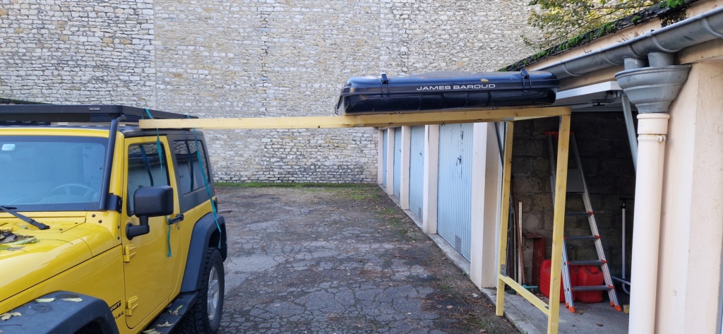

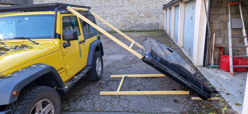

Après ce systeme là qui va tres bien mais qui etait adapté à mon ancien garage dont l'ouverture faisait 2.28 de hauteur ce qui me permettait de rentrer avec le JK dedans
le cout avoisine les 200 boules si on mets du matos de qualité
Maintenant c'est systeme D, adapté à un garage en batterie et pour un cout de 66 euros
Changement de garage, changement de méthode
TJ, 4.0 avec réhausse+2", Body +2" et MUD 33", Vendu :-(

:clap: très astucieux ton système de chevalet pliant !
Perso pour placer la Maggio a 2 avec Madame sur le toit du 80 (assez haut de souvenir mes barres de toit étaient à 2,20) , c'était 2 chevrons posés au sol et posés sur la gouttière (protégée , et un peu comme la première partie de ton chevalet ) ,et ensuite faisions glisser la tente à plat dessus puis sur les barres de toit pour enfin la basculer .
Je glissais les cavaliers de fixations sur les barres ensuite , en laissant le dépassement du rail /aux barres d'un côté puis de l'autre .
Si j'avais eu ta combine avant ,je l'aurais de suite adoptée ;) .Mais j'ai plus ni tente ni 4x4 ...
