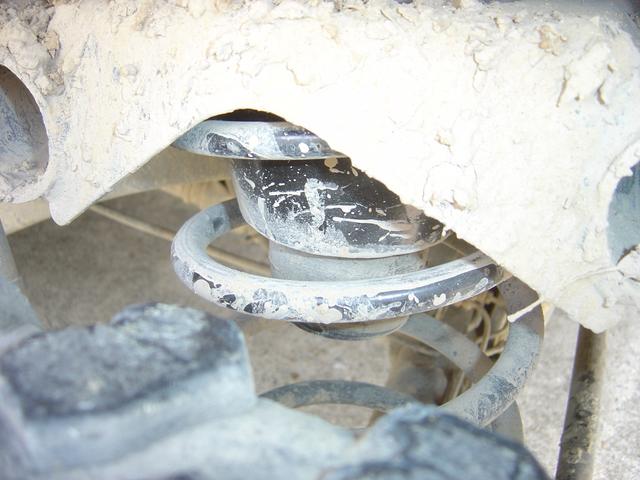

Petit examen au retour de Montalieu :
Tout va bien. La butée s'est parfaitement comportée et a résisté aux quelques zonettes où j'ai emmené le G. :idée:

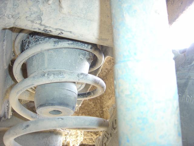

quelques mesures
#97
Message par jifrici »
Salut Jean-Pierre, j'ai suis tombé sur votre discussion avec un long temps de retard, je dirais que j'ai presque le même problème avec un Puch 1984, sauf que chez moi il n'y a plus de cône du tout, il semblerait que le précédent propriétaire (l'armée suisse...) ait fait une adaptation compléte avec une partie en caoutchouc beaucoup plus longue que j'ai aussi retrouvée entre mes ressorts....En fait donc ce qui m'intéresse dans l'optique de rebricoler quelque chose serait la longueur total de cette butée, de la base supérieur du ressort jusqu'au bout du caoutchouc. Aurais-tu cette donnée sous la main? Et par curiosité, ça laisserait combien, à vide bien sur, entre le bout de la butée et la base inférieure du ressort? Moi je me verrais bien remplacer le tout par une seule tôle solide en haut sur laquelle se fixerait un cône en nylon terminé par un caoutchouc de protection. Histoire d'essayer de faire un pied de nez à la rouille ! Merci d'avance !
Messages : 28882
re: Butée de suspension arrière HS
#98
Salut jifrici, :)
Alors comme précisé "de l'autre coté" :D ma pièce en tôle fait 55 mm de haut et le caoutchouc 56 (donc au total 111 mm sauf erreur de ma part :hein: 8-D ).
Pour la hauteur à vide entre le bout de la butée et la base inférieure du ressort, je n'ai pas cette cote. J'aurais tendance à dire qu'il ne faut pas trop s'éloigner des 111 mm sous peine que ce soit tes amortisseurs qui fassent office de butée si c'est trop court.
jifrici
Messages : 4
#99
MG94 a écrit :Salut jifrici, :)
Alors comme précisé "de l'autre coté" :D ma pièce en tôle fait 55 mm de haut et le caoutchouc 56 (donc au total 111 mm saut erreur de ma part :hein: 8-D ).
mais le magnigfique cône que tu as fabriqué, comme je t'envie de tout cet art, n'a t-il pas été soudé sur une cloche, ou a t-il été soudé à la hauteur de la base du ressort?
Le caoutchouc que j'ai trouvé au milieu des ressorts doit lui même faire bien les 11cm ????
Messages : 28882
#100
Tu as raison de demander cette précision car mon cône n'a pas été soudé à la base du ressort mais sur la partie qui sert à loger le ressort et à le centrer (une sorte de cloche que j'ai appelé cône de centrage sur mes photos). En fait il y a 2 ĉones superposés : le premier qui reçoit la première spire du ressort et le centre et le second, emboîté sur le premier et sur lequel on visse la butée caoutchouc.
Dans les cotes que je t'ai donné j'avais effectivement oublié le cône de centrage. Il doit faire dans les 30 mm (donc au total 30 + 55 + 56 soit 141 mm).
Pour le caoutchouc, il existe plusieurs modèles différents donc il n'est pas anormal que le tien et le mien n'aient pas les mêmes dimensions. ;)
