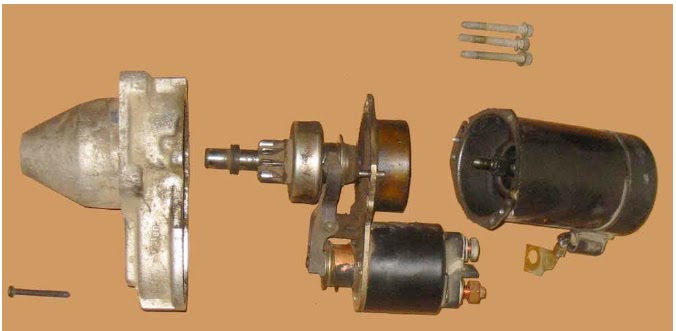

celle qui maintient l axe de glissement du pignon en place dans le nezJo49 a écrit :Quelle bague?![]()
http://3.bp.blogspot.com/-UnHLLhHOQ8c/T ... 1600/9.bmp
tu dégrippe tu huile mais tu graisse pas a ce niveau la
Modérateur : valJeep
pas de soucis de ce côté là, on l'a pas sortie du nez, et les rondelles de calage ont été remisesdede83 a écrit :celle qui maintient l axe de glissement du pignon en place dans le nez
Boite en 5, on pousse le XJ, le ventilateur moteur tourne, c'est donc que le moteur tourne, donc nan pas bloquédede83 a écrit :vous arivez a virer le moteur avec une clé
des fois qu il soit bloqué![]()
Prévu ce midi si j'ai 10minvalJeep a écrit :pas de soucis de ce côté là, on l'a pas sortie du nez, et les rondelles de calage ont été remises
pas con e le tester "en place", genre tu met une pince a la carcasse sur le - de la batterie, puis l'autre pince sur le plus batterie au bornier à visser du solenoide, sans faire toucher la cosse, et enfin tu tires un fil volant de la cosse femelle de la Jeep a la cosse male du démarreur, et vroum! ça testera la commande, même si a mon sens ya pas de soucis dessus...
t'as eu l'occasion d'essayer le nouveau démarreur avant de le monter? il tournait bien mieux nan?Jo49 a écrit :Remontage en 1h30![]()
