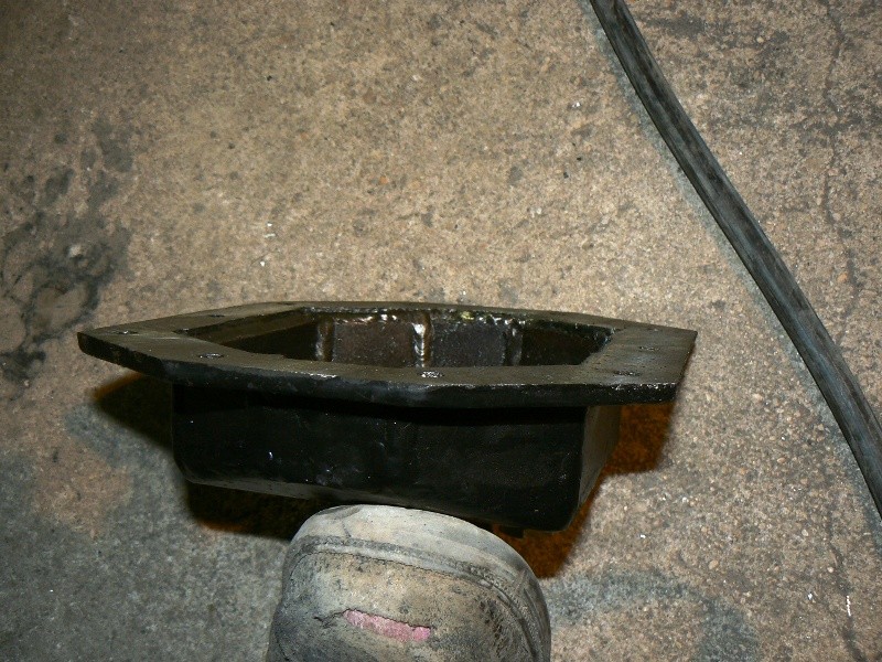

J'ai recu 25m de tuyau hydraulique pas chere acheté sur ebay :

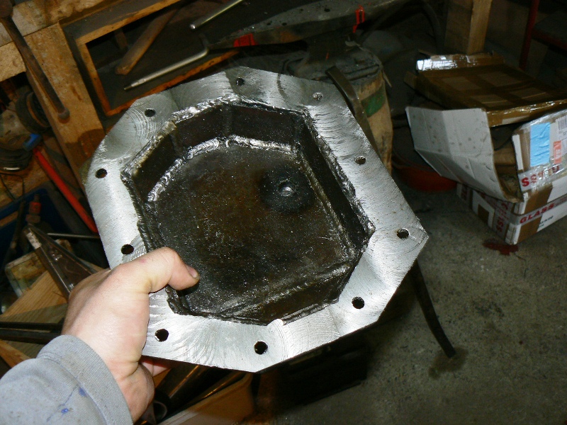

Et j'ai reçu de la part de mon copain nico (nivaventure) mes bols de ponts "resurfacé". En gros, suite a la soudure et la negligeance de ma part de les brider avant, ils étaient très voilé. Surtout l'arriere. Alors nico c'est occupé de m'aranger ca, c'est cool
L'avant, ca a été, y'avait pas grand chose a manger :

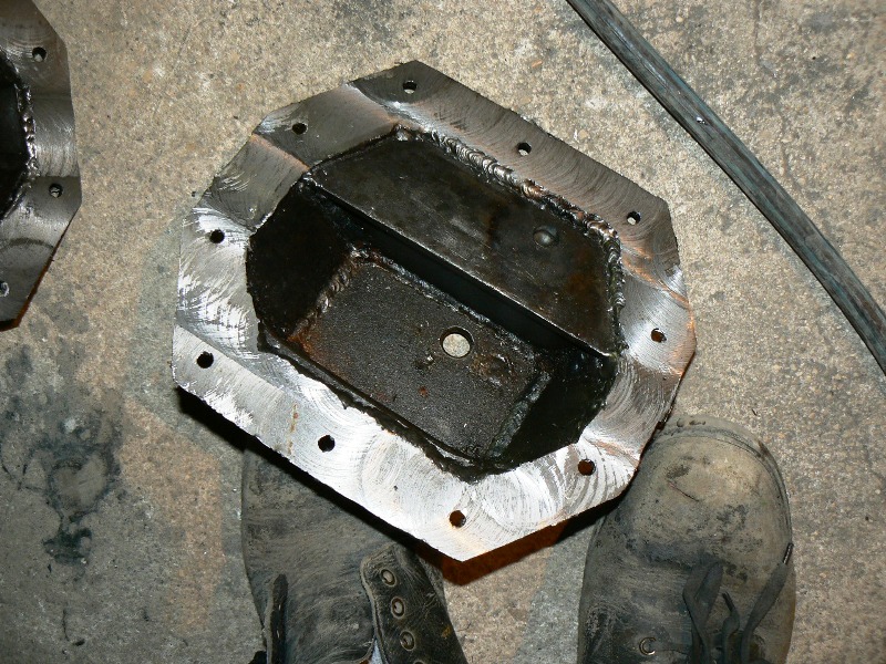

L'arriere, ca a été plus dure, il me reste plus que 3mm par endroit. Mais vu la surface consernée, ca m'inquiéte pas. En revanche, je dois retravailler un peu l'intérieur, car du coup, les paliers des coniques viennent toucher :

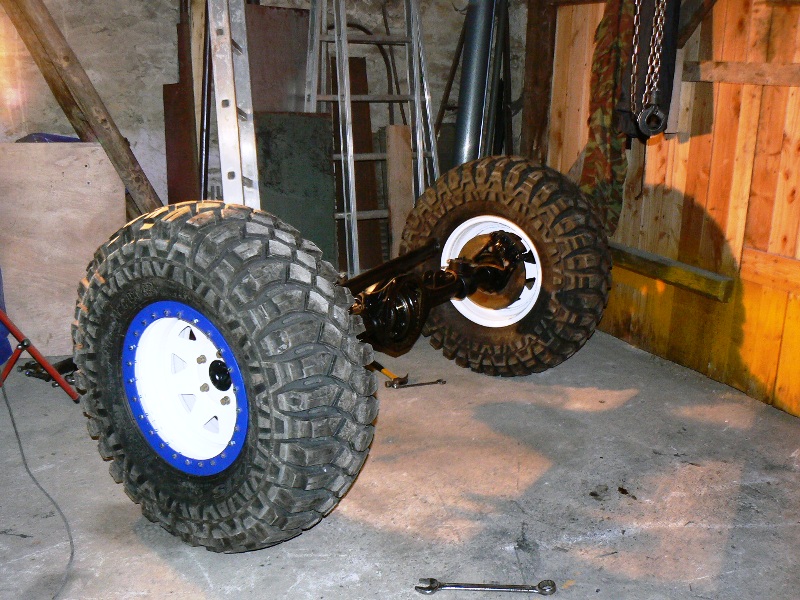

Et pour passer un peu le temps
Voila, de flan exterieur à flan extérieur de mes pneus, j'ai 192cm.
Je serais curieux de connaître la cote 'standard' sur un G non modifié.
Ya quelqu'un qui peut me la prendre ?
