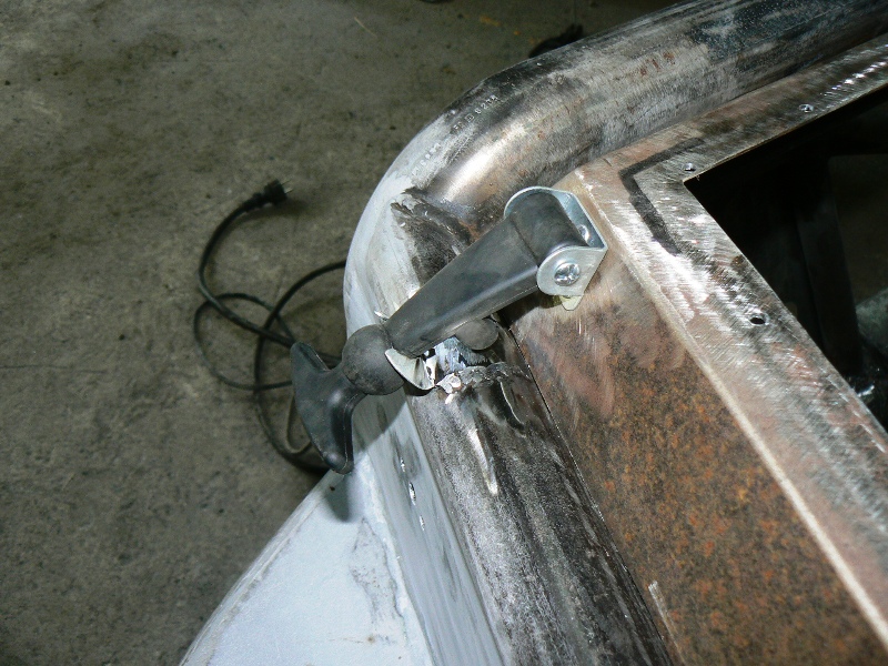

Hello,
Quelques photos !
Je suis toujours en train de meuler et de souder...
C'est fou le temps que ca prend, j'aurais pas cru a ce point la...
Et j'ai toujours pas fini.
J'ai terminé une aile avant, avec un mastiquage pour masquer les coups de marteau et les soudures.
C'est loin d'être du grand art, vraiment très loin, mais ca fera propre et c'est bien suffisant pour un proto qui devrait manger pas mal (enfin j'espére :diable: ). Je vais pas me prendre le choux sur un truc qui va être plein de bosse en rien de temps ! Je me concentre sur la qualité de finission en terme de soudure, de solidité, de ligne. Et aussi, une bonne préparation de l'acier pour éviter que ca rouille aussi sec...
J'ai installé des fixations pour le capot :

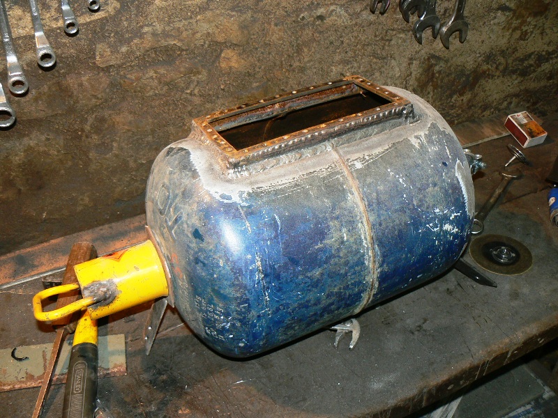

Et comme j'en ai un peu marre de meuler le chassit, j'ai alterné par le réservoir. Donc démontage de la trappe de visite :
Dessous, ben c'est moche et crade :
Alors découpe, soudure, meulage :
Après, j'attaque la bonbonne elle même :
L'intérieur est propre, juste une petite rouille 'poussiereuse' du au remplissage à l'eau avant découpe. Donc pas de soucis de ce coté. J'ai commandé chez Restom un bidon d'étanchéifiant pour réservoir. Il suffira de le verser dans le reservoir et de le secouer dans tous les sens. Ainsi, mon réservoir sera définitivement étanche et protégé.

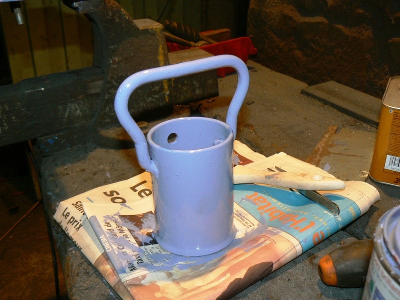

Bon, préparation pour la peinture :
Et peinture :
Voila, je vais le mettre dans un coin en attendant de recevoir le traitement intérieur pour le terminer completement. ce soir, je reprend le ponsage du chassit :D
