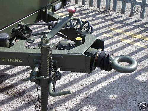

Bebop a écrit :elle est magnifique...
Mais honnetement si j'ai un truc comme ça je le mettrais pas dans les zones... La carro elle va trop deguster...
Par contre une sankey ou la bushman camper, ben tu peux y aler, sa va resister tranquille...
Pour moi le trop reste la tentrax :
http://www.3dogcamping.eu/en/offroad-trailer.php
Et celle là tu connais?
Messages : 31541
re: Tente de toit...de remorque
#82
me parais pas trop mal, par contre 'attelage c'est un attelage alko de caravane, et ça, ça va pas durer longtemps :( et j'ai aucun idée de la suspate, il y a aucune photo... au moins le tentrax et le bushman on des lames + amortos... Là sa ressemble a des bras articulés avec barre de torsion :(
Mais pourquoi pas ;)

Vu les prix de ces remorques j'en revien à ma première idèe:
http://www.philoffroad.com/remorque.html
http://www.quebec4x4.com/forum/showthread.php?t=41817
