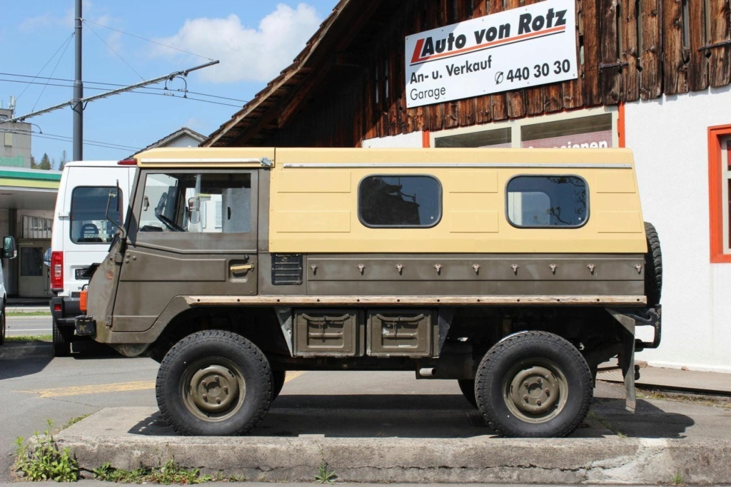

Voici quelques nouvelles avant la prochaine vidéo qui sort demain.
J'ai fait un tour un peu plus long sur le bourricot et il y a plein de choses à reprendre, que des petits détails, mais qui prennent des heures à réaliser ! 😄
Par exemple, quand tu veux défaire une vis, elles sont toutes rouillées et bloquées, ça devient vite galère. 😩
Sinon, le prochain gros chantier sera de lui fabriquer un hard top en fibre à l'avant et également pour toute la partie arrière. Il faut qu'il soit étanche avant la fin septembre ! 😅
dans ce genre-là.
famak
Messages : 8980
Re: me voila proprio d'un
#89
Message par famak »
Tu part sur une confection bois, puis master et enfin moulage ?

tristanlcf
Messages : 14755
Localisation : 05
#90
Message par tristanlcf »
tres bonne question aucune idée c'est le pote qui va le faire moi j y connait rien en fibre se qui est sur pas de bois
