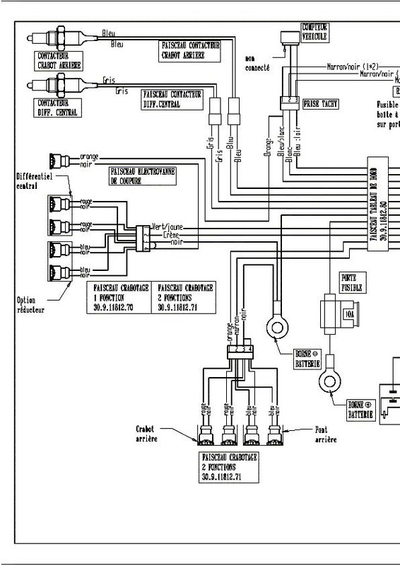

Il faut contrôler la dépression sur les différents circuits.
Souvent les EV sont bloquées ou fuyardes, ce n'est pas un problème électrique. Pour en être sûr tu peux remplacer la carte par des interrupteurs inverseur.
Ce soir je te mets les plans

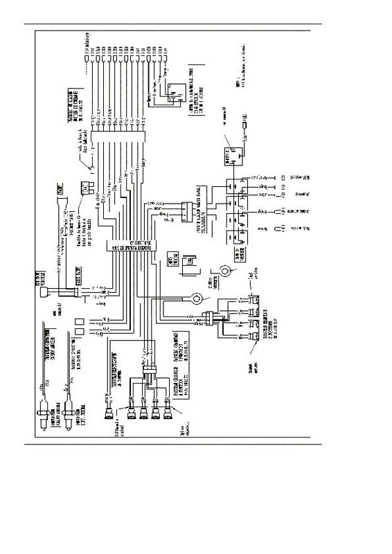

Message par jean40 »
Pour impression en 2xA4
Ou en entier

Par ailleurs as tu connecté ta platine comme sur le schéma électrique DANGEL?
moi le fil jaune qui doit être en 7 est branché en 3 pour que les EV soient existées ( enfin certaines)

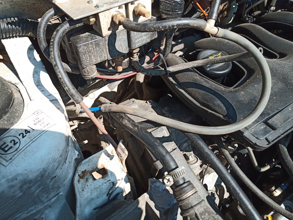

Il faut tarauder l’intérieur de l'embout avec du 8x100 et le visser a la place du bouchon qui maintient la bobine pour obtenir la 3° voie
En plus les EV chinoises ont un led dans la broche de connexion se qui permet de voir qui fait quoi.

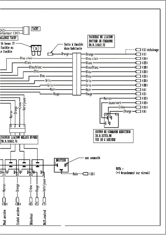

Pour l'elec il faut que les alimentations des EV suivent la logique des fonctions voir la notice Dangel.
Il faut aussi controler le fonctionnement des capteurs de position du bloc central et du crabot de transmission AR (position 4x2) pour la logique du passage de 4x2 en 4x4 permanent, le passage de 4x2 en 4x4 perm. ne peut se faire qu'avec le crabot de trans AR verrouillé, sinon ça passe pas, et inversement avec le bloc central sinon la transmission est au point mort.
Le branchement de la carte

#86
Branchement de la carte suite
A contrôler avec les codes couleurs du schéma elec.

Sur le mien j'ai installé des leds sur le retour de masse des capteurs, pour connaitre la position des crabots, car il y a un décalage entre la commande et l'enclenchement réel.
Et j'ai toujours un bout de durite pour shunter les EV s'il y a un problème pour pouvoir rentrer ou pour les tests.
