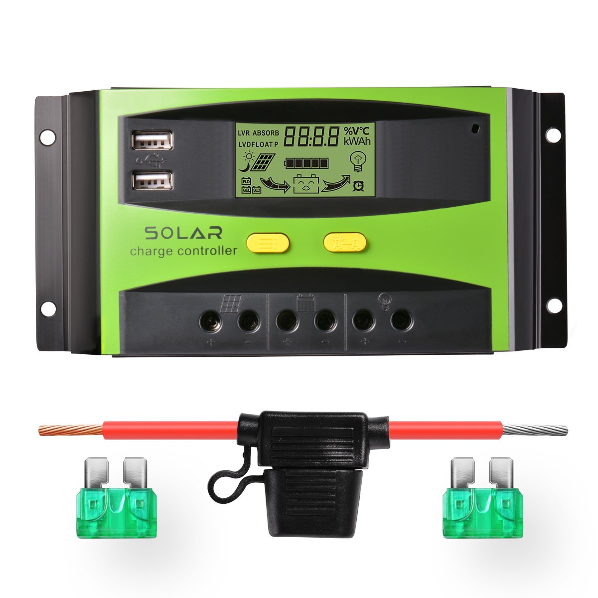

Concernant mon régulateur j'ai ça et j'espère qu'il peut encaisser le deuxième panneau solaire :
https://www.amazon.fr/gp/product/B075XF ... UTF8&psc=1
Régulateur de panneau solaire Sunix 30A 12V / 24V, Régulateur de charge solaire intelligent avec fusible de batterie, 2 ports USB, ajustement de température et protection contre la surcharge
Merci de poser la question car ça semble important en terme de compatibilité et performance :
https://www.myshop-solaire.com/quel-reg ... a_183.html

https://www.camping-car-plus.com/high-t ... -3869.html
le régulateur est de type PWM (Pulse With Modulation) :clap:
Le miens semble être aussi PWM voir le modèle là :

Le miens semble être un MPTT :ouin: voir le modèle là :
C'est un pwm sur ton 2ème lien non ? Mieux vaut un mptt, la prod est optimisée par ensoleillement moyen.
