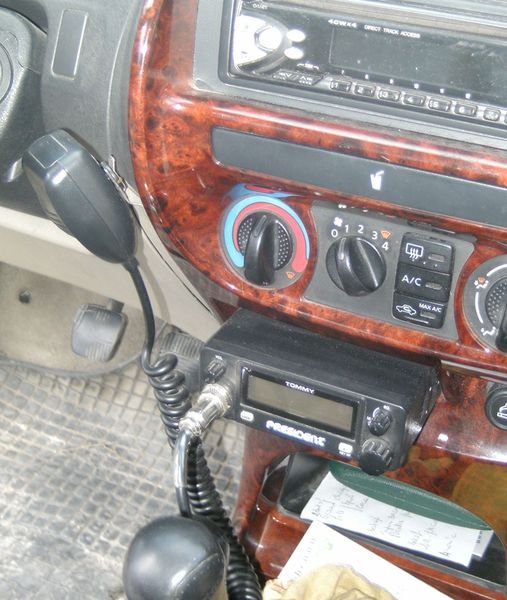

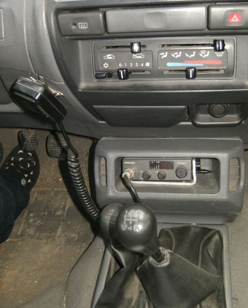

Pour l'instal' de la CB dans un Terrano, voilà ma version pour l'ancienne console:
Montée sur un étrier maison...
Version console moderne:
A la place du cendrier. De mémoire, j'ai supprimé une des vis de fixation de la console et son support. La CB est juste coincée en place et ne bouge pas, même en TT.
Pour le support du micro, 2 vis directement dans le plastique. Ni le câble, ni le micro ne gênent et ce dernier tombe bien sous la main ;)

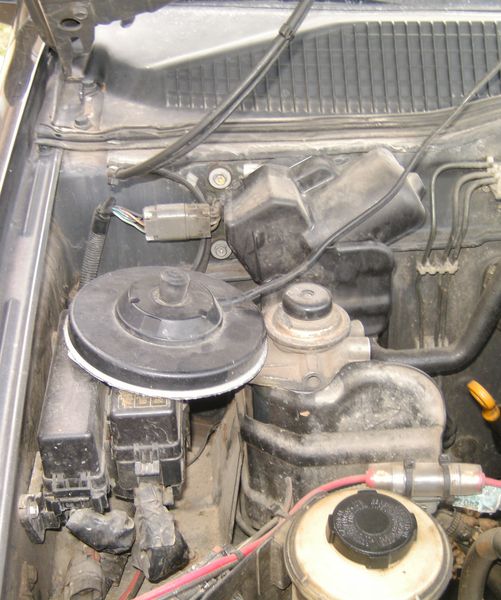

Pour l'instant, et pour les 2 Terranos de la casba, c'est antenne magnétique/amovible sur le capot avant, au centre, près du capot (Sur la bosse pour les vrai TDi :D ), et rangée dans le compartiment moteur:
Et comme je sais que Vincent va se poser la question des risques d'interférence avec/à cause des relais sous les caches, je précise que depuis des années RAS :D
