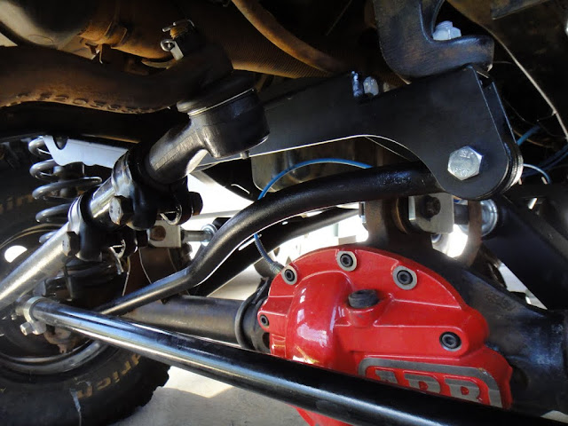

pis tu rajoute la modif de la panhard.
Je documente :
D'origine il y a une espèce de rotule de MERDE coté chassis :
(c'est la barre dorée)
Quand tu montes un kit réhausse, deux problèmes arrivent :
1) ta panhard devient trop courte et ton pont est décalé à gauche
2) la rotule prend de l'angle pour rien au repos, et elle t'empèche de faire croiser le coté droit du pont AV
pour résoudre les problèmes il faut :
1) Ce que te proposent 99.9% des kits de suspension tous faits est de monter une pate pour décaler ta panhard et réaligner le pont...
Mais c'est merdique car tu perds grave en garde au sol et ça touche de partout... Pis ensuite la pate se plie et il est impossible de virer la vis...
Ce qu'il faut faire c'est manchonner et rallonger la panhard, un peu comme ça (c'est pas un XJ, la photo est là pour info) :
2) La rotule va venir en butée très rapidement quand tu va croiser... ça va forcer dessus et tu as deux choix : le plus courant est que tu va détruire la rotule et qu'elle va casser (pas top en TT car si ça casse dans une zone, sans panhard les amortos vont plier) ou alors carrément de déchirer le chassis (déjà vu...)
Ce qu'il faut faire c'est virer la rotule et monter un silentblock de n'importe quoi à la place... Perso j'ai utilisé un bout de tirant AR de patrol GR que j'ai coupé et manchonné à la panhard...
Ensuite il faut refaire un support coté chassis, ou modifier le support existant (on peut souder dessus, ça craint pas) pour arriver à ça :
Le silentblock de patrol va à la place du truc doré ;)
qui ne te limitera plus la descente du pont...

pas con le manchonnage de la BP ;)
