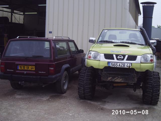

a te lire tu nous dit pas tout toi !
tu l'as planté sur une zone ? :D
on ne pose pas une carrosserie de navarra sans faire deux trois modifs tout de même
pour bien se rendre compte
a côté d'un che full stock
sur le terrain de corcoué
a notre rassemblement 2010
sur ce passage on a posé un y61 en 35 le jour même après son passage
on est loin d'une prepa us destiné au rock-crawling mais de là a le suivre partout sur un terrain
avec un 4x4 stock :no:
