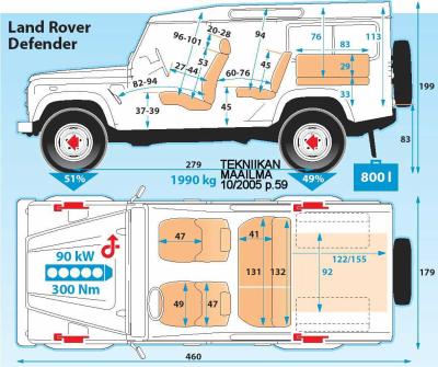

Kurios a écrit :140x185 sur les ailes dans un def. ;)
Eric L a écrit :Salut,
Voilà notre aménagement :
120 aux pieds 135 aux épaules,environ 1,90m en longueur.92cm d'espace libre au dessus du couchage.Matelas bultex 8cm d'épaisseur.
Le placard latéral qui épouse la forme de la carrosserie fait 37 cm de profondeur dans sa partie la plus large et 24 en haut.
Sous le couchage des rangements:Les 2 batteries aux,eau,fringues,matos de cuisine.
Pas de tiroir tout est en "curver" ,les compartiment on été fait justement en fonction des dimensions des "curvers".
120 aux pieds 135 aux épaules :hein: 140x185 sur les ailes dans un def :!: :hein:
La hauteur de ton couchage est de combien pour avoir 92 au dessus :hein:
SUZUKI VITARA ALLGRIP

ghimi06 a écrit :Le placard latéral qui épouse la forme de la carrosserie fait 37 cm de profondeur dans sa partie la plus large et 24 en haut

à noter aussi que sur le schéma du def il y a la banquette arr des passagers.
