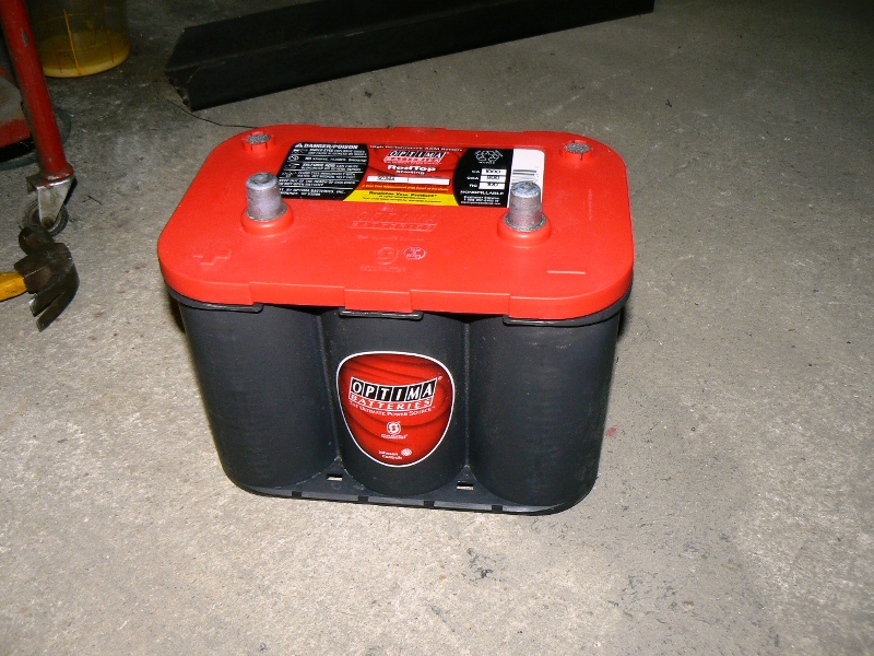

Bon, quelques photos :
Le pere-noel est encore passé (il passe presque tous les jours en ce moment !!!).
Une zolie batterie qui coulera pas dans les devers :diable:
Pour info, je l'ai payé 145euros livré chez moi... Commandé chez paddock en angleterre. Quand tu regardes les prix que tu trouves en france, t'es mort de rire !!!

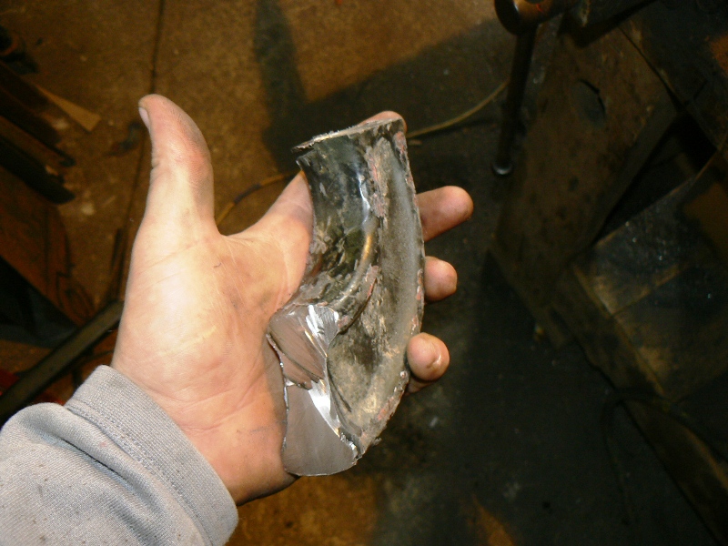

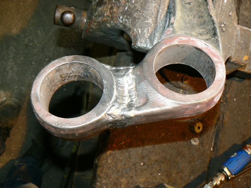

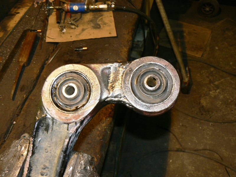

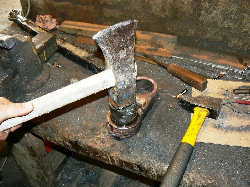

Sinon, j'ai terminé la modif de mon tirant :
Une méthode plutot sauvage pour remettre les silent-blocs :diable:
Et voila :
Et ca, c'est ce que j'ai enlevé, ca donne idée de la taille de ces tirants !!!

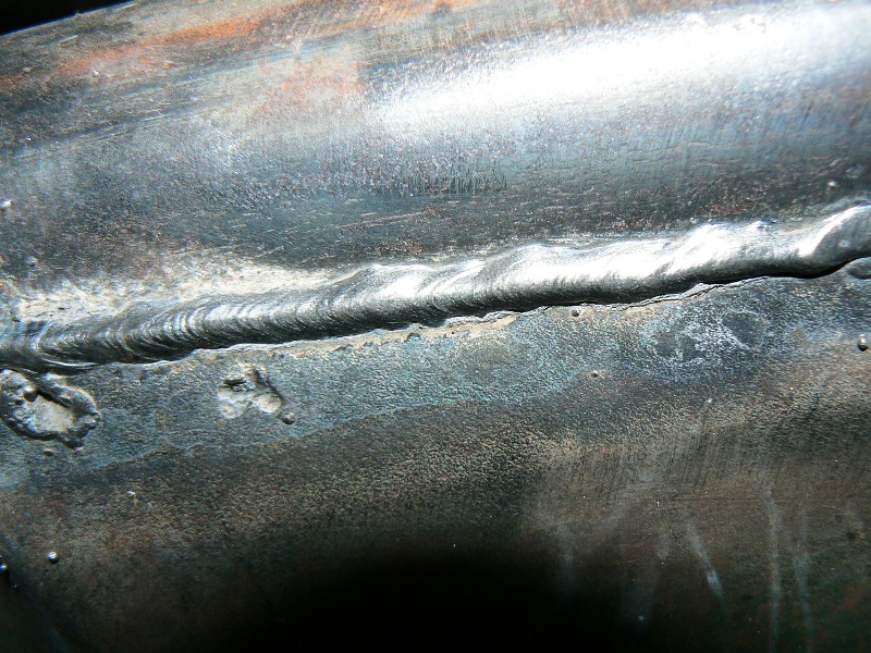

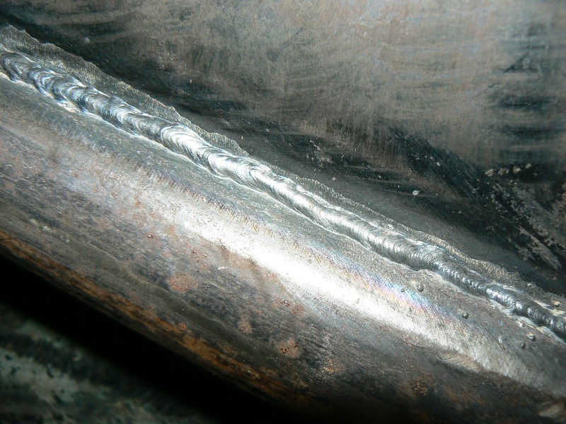

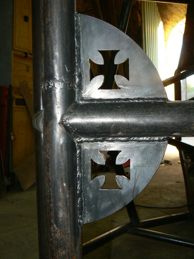

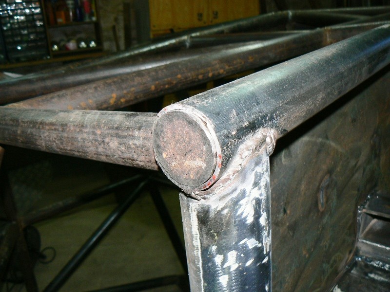

Ensuite, ben j'ai encore tiré des tas de cordons. Meulé, poncé, etc...
Quelques petits bouts :
voila, a+ ;)

Salut
Je vais peut-être dire une connerie :hein:
Il suffit de supprimer un silentbloc sur un tirant pour liberer la rotation du pont.
Ainsi tu as un tirant normal qui assure la chasse du pont et l'autre qui devient un point d'appui. Vu la taille des silentblocs meme avec un seul ça devrait tenir.
Fabrice21
Messages : 2077
Localisation : nord morvan
re: Proto tubulaire
#776
Message par Fabrice21 »
Oui, tu as raison jean.
Le seul 'hic', c'est que si tu retires un silent-bloc, la chasse du pont sera assuré que par un coté du pont, et pas au milieu.
Si bien que tu vas avoir un effet de vrillage du à l'elasticité des silent-blocs.
Donc, la chasse va rester parfait coté double SB, mais le pont va se mettre legerement de travers coté mono SB.
En gros, si tu freines fort, ton pont va legerement se mettre en biais, d'ou l'effet d'écrasement que l'on a quand on essait ca sur la route.
Si tu mets ton 3eme points au milieu (comme sur les cherokee à l'avant je crois), t'as pas ce phénome, puisque tu es équilibré droite/gauche. Tu as donc une vrai triangulation.
Tu me suis ? :mad:
Dans mon montage, je libere un peu plus de débattement, mais pas trop. Et c'est mon but. Debattre un peu (je dois avoir environ 45/50cm pour le pont avant) mais tout en gardant un pont précis et parfaitement guidé.
Je cherche pas a avoir 1m20 de débattement, mais environ 1m parfaitement guider, sans floue ni briblage, ni rien d'autre. Et
Je pense que pour aller plus loin, il faut du materiel spécifique genre air-shock ou coil-over.

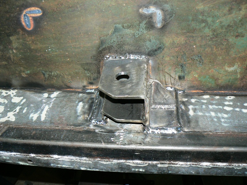

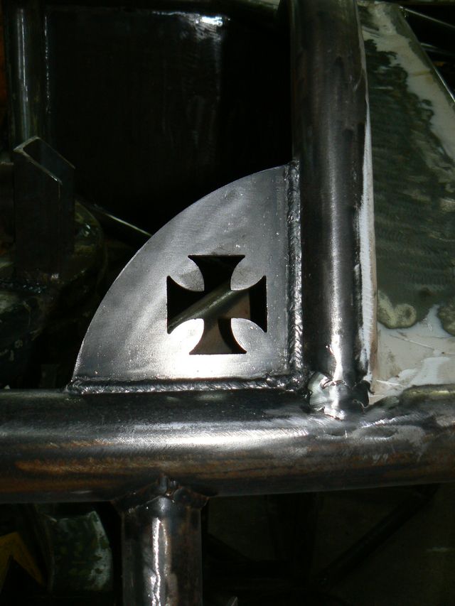

Juste pour maintenir le fil ouvert, quelques photos d'hier soir :

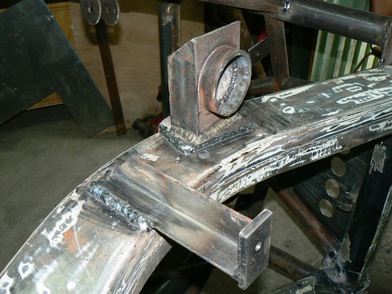

J'ai rédeplacé pour le 4eme fois mon support suppérieur d'amortisseur, cette fois si, je pense que c'est la derniere :diable:

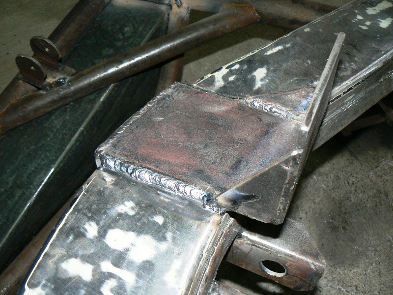

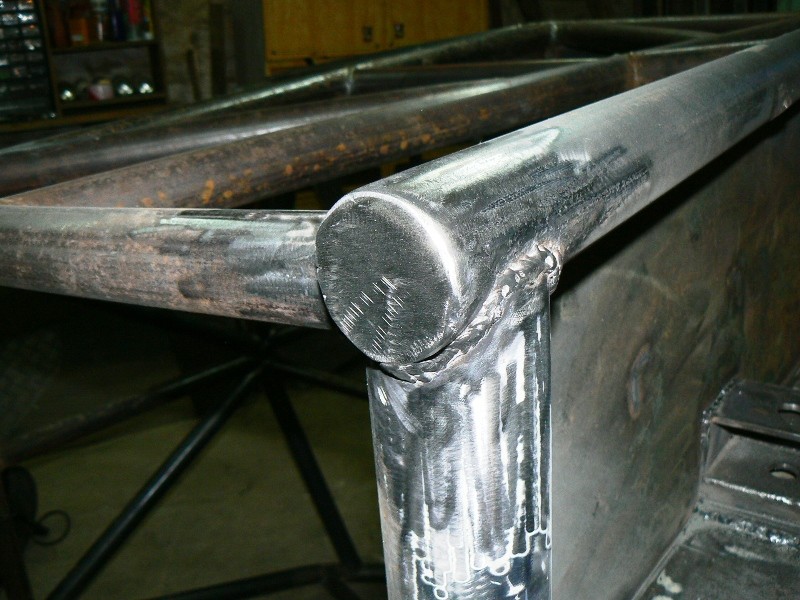

Puis j'ai fait du bouchage :

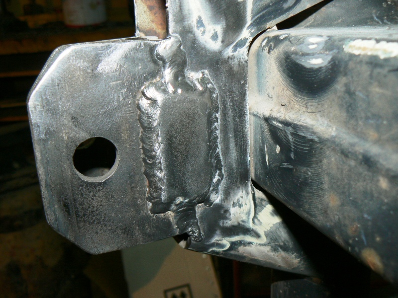

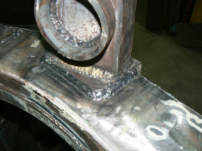

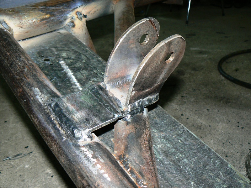

Et encore de la soudure, ici le support de la barre panhard arriere :

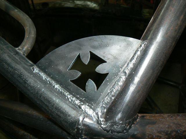

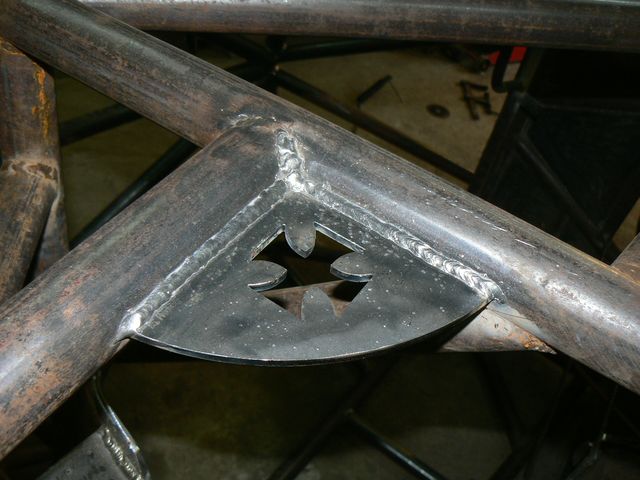

Puis des cordons sur de la tole :
voila, je pense que j'aurais fini toutes les soudures et meulage du chassit ce WE. Ainsi que le mastic sur les toles.
Objectif, peinture du chassit le WE prochain :D :D
Sinon, je peux pas m'empêcher de vous recommander de jetter un oeil ici.
On fait des simulations de RDM sur la conception des goussets, c'est pationnant !!!

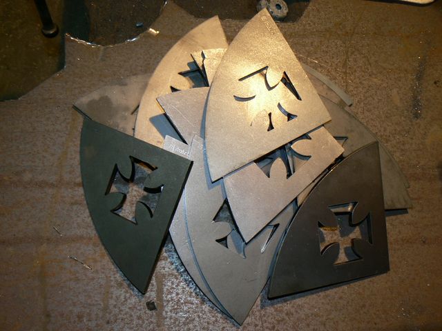

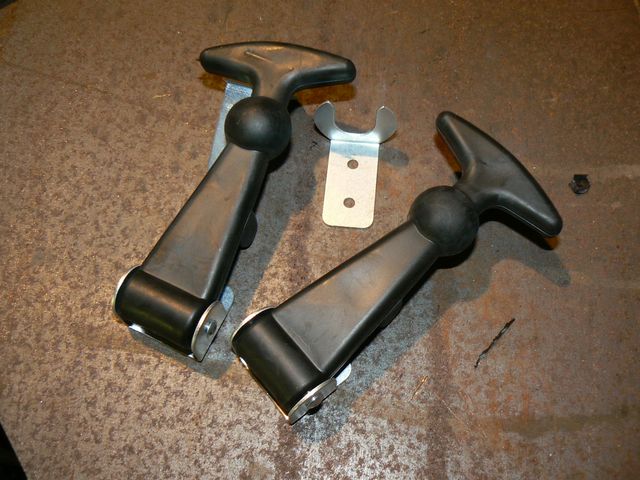

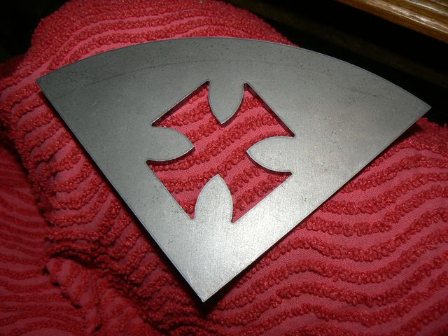

Comme promis, voici la commande que j'attendais depuis des jours... Mes fermetures de capots !!!!
Sans déconner, j'suis super content :diable:
j'suis pas crédible la ?
Bon OK :no:

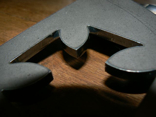

En fait, c'est ca que j'ai reçu qui me rend si content :
Au dela de la déco qui peut déplaire, la qualité de fabrication est magnifique !!!
C'est fabriqué sur mesure par un gas de Pirate4x4 :

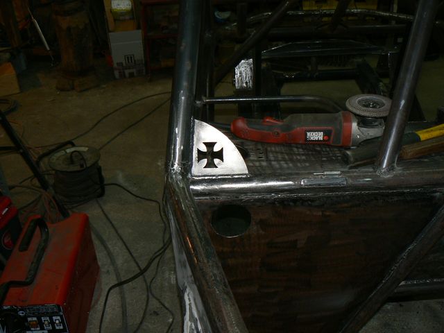

Du coup, ben j'en ai soudé partout :D
Moi j'adore, ca fini bien le chassit, c'est fun. Alors que demander de plus !
