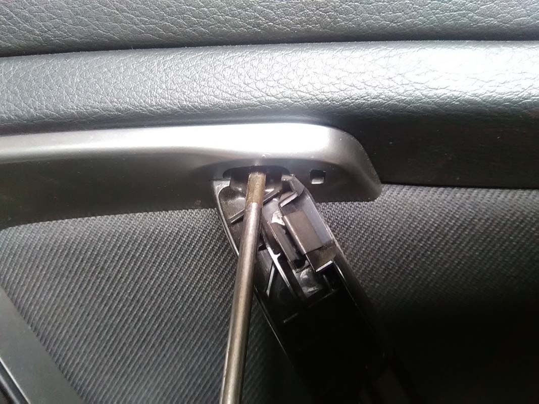

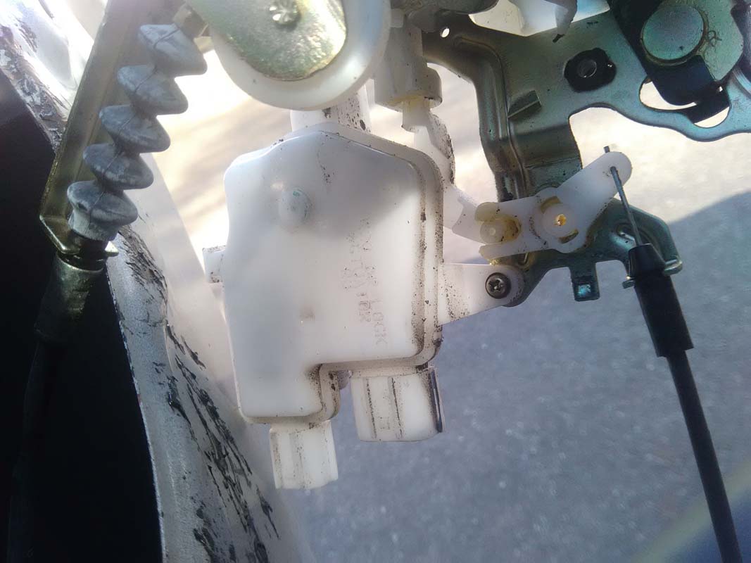

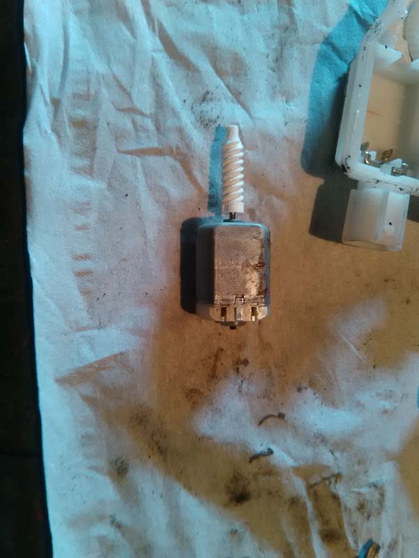

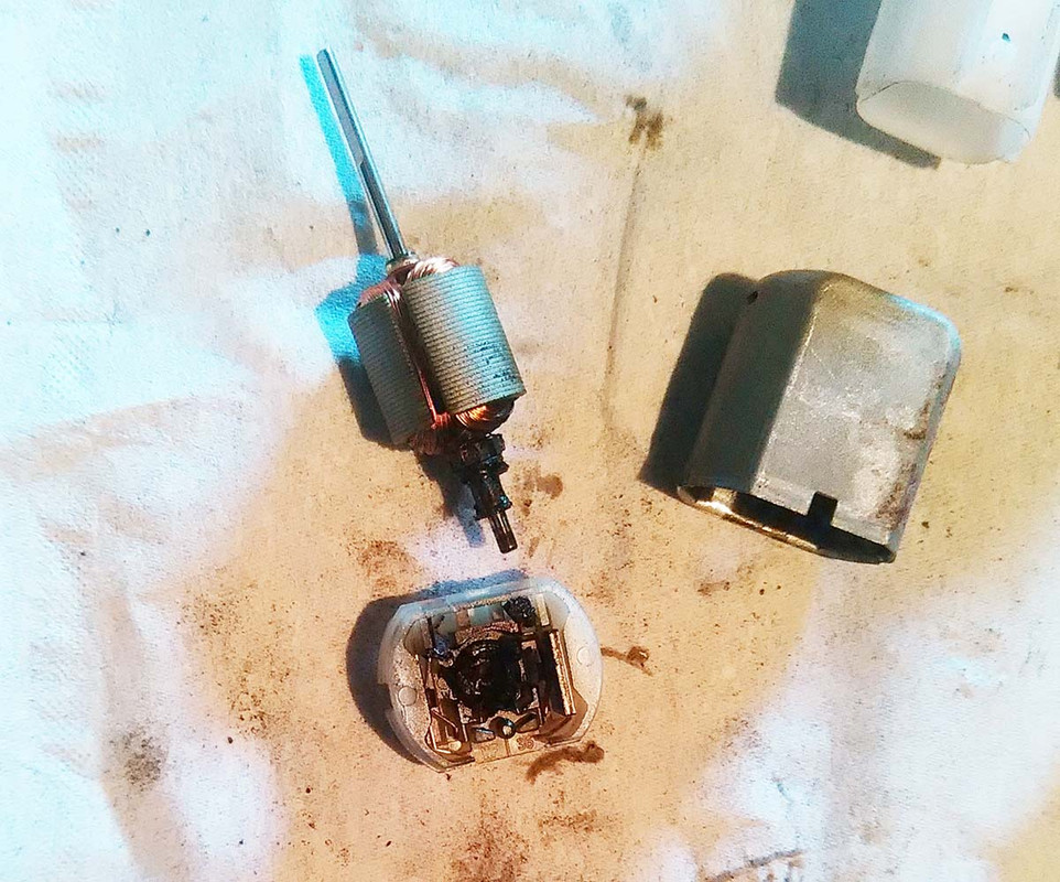

Vu le temps de m......... ce samedi.
Petit bricolage sur l'OB

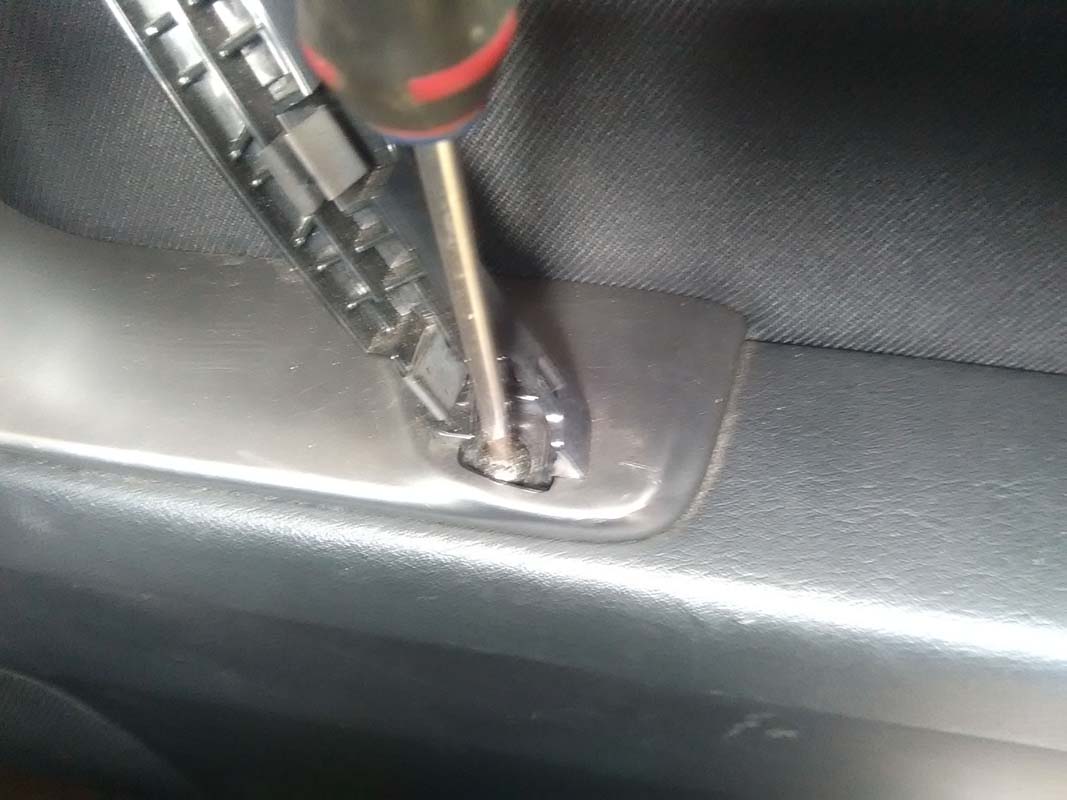

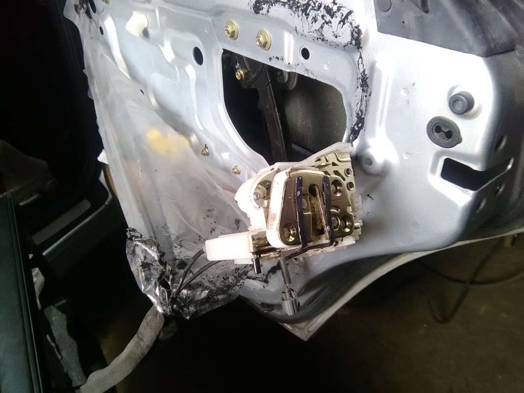

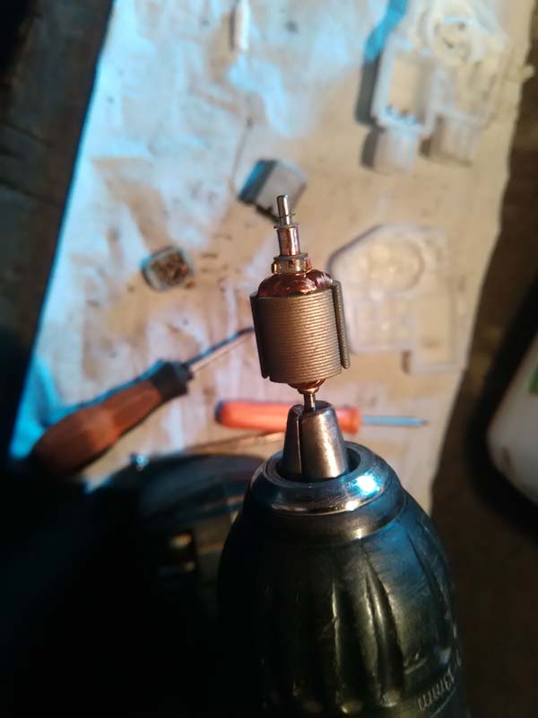

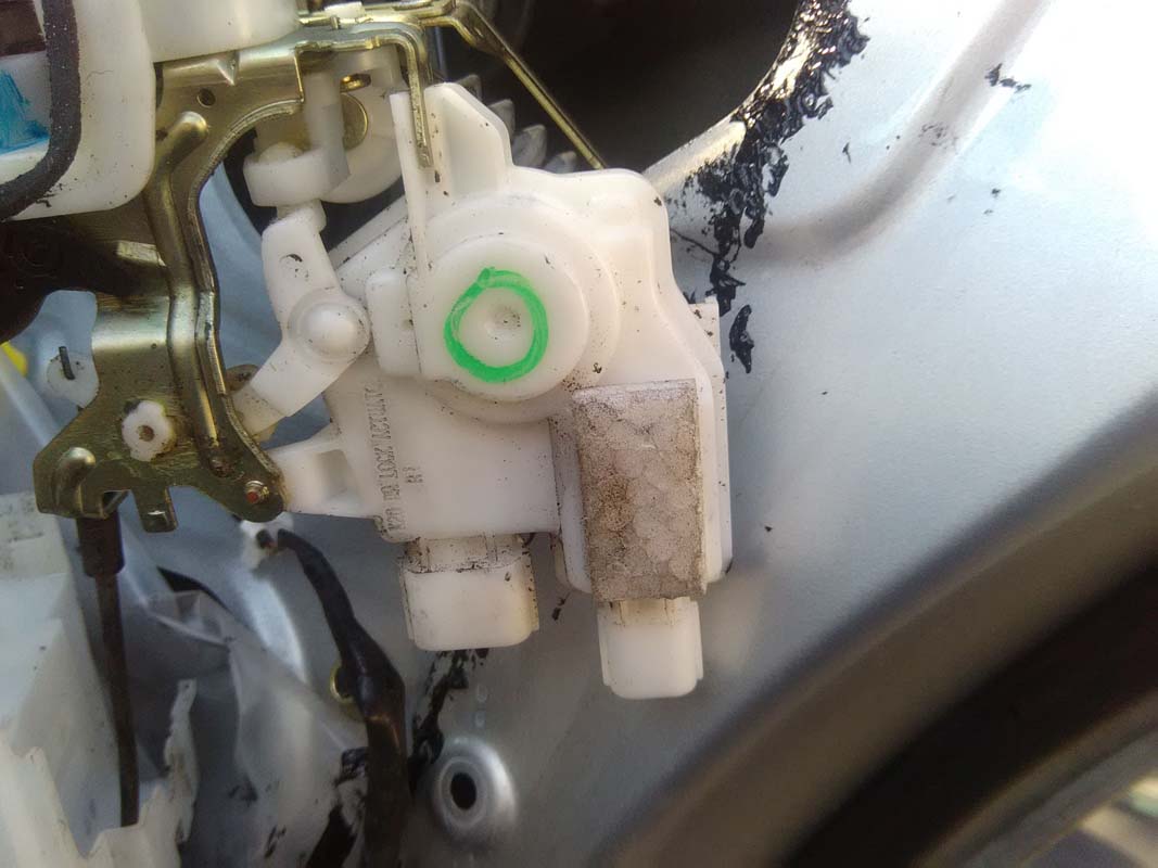

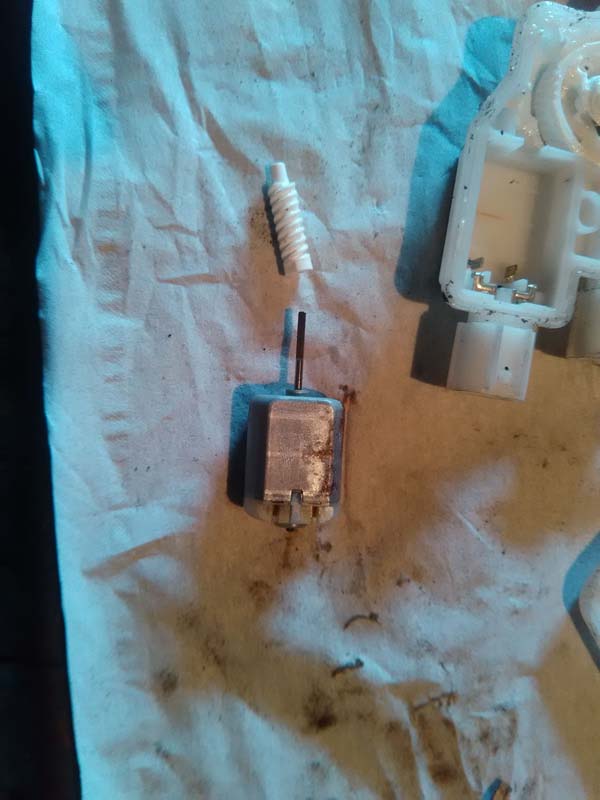

Le moteur de fermeture de la serrure d'une porte AR ne fonctionne plus.

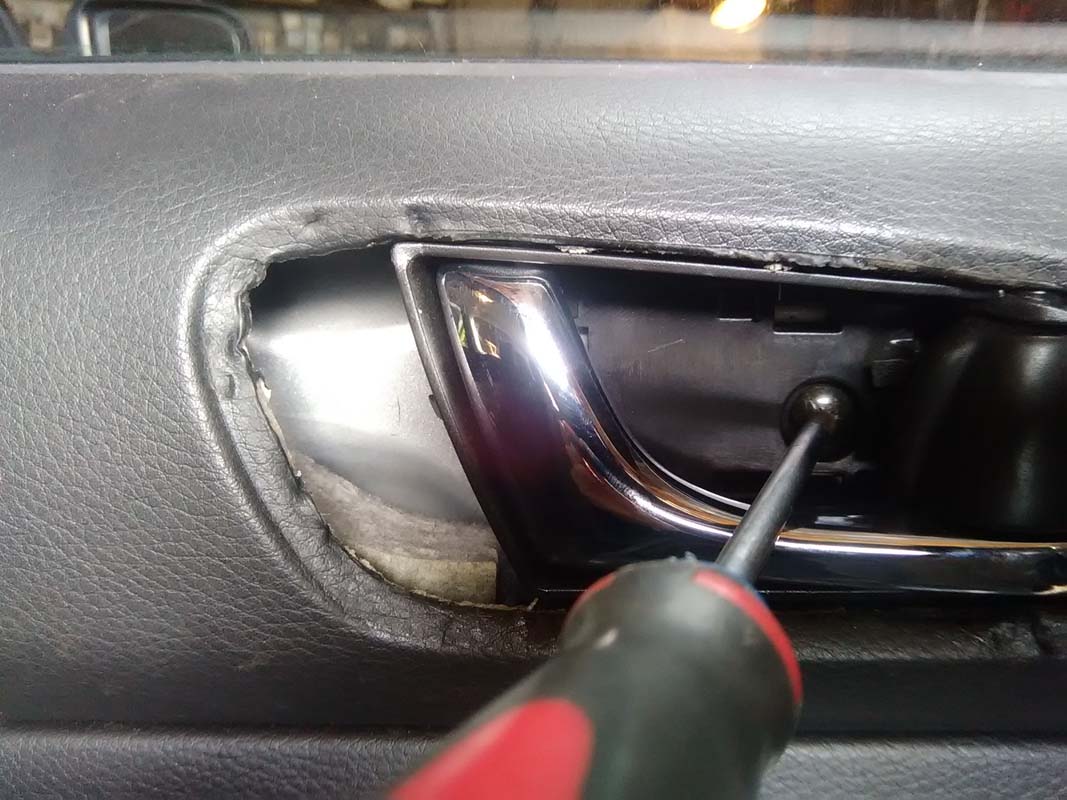

Démontage du panneau de porte

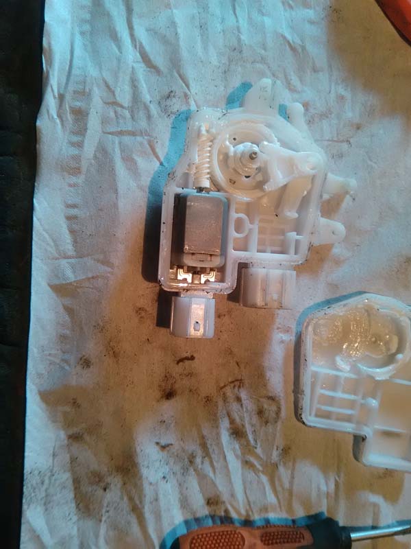

Le boitier est collé, il faut forcer avec un tournevis pour ouvrir le boitier
C'est graissé à la louche d'origine, ils en ont mis assez :(
Un coup de propre
et ça refonctionne

Si le moteur est complétement HS, on trouve le moteur de remplacement ici:
https://www.ebay.fr/itm/20mm-FLAT-D-SHAFT-FC-280PC-22125-Car-Door-Lock-Motors-New-Repair-For-Mabuchi/112569823516?hash=item1a35af311c:g:BuMAAOSwrlRZwX0v
Ça coutera moins cher que le bloc de verrouillage complet.

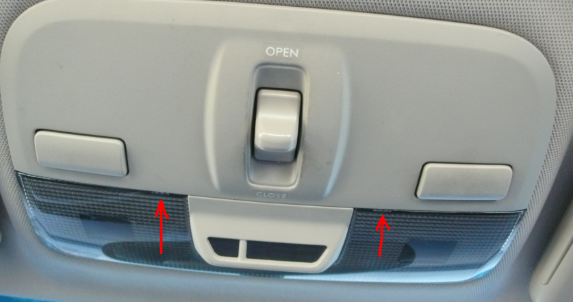

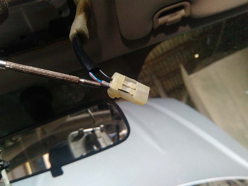

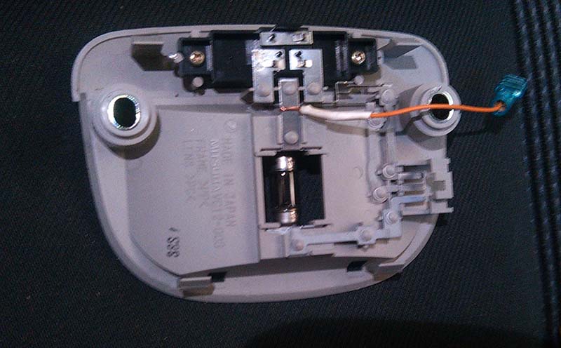

Petite modif sur l'OB

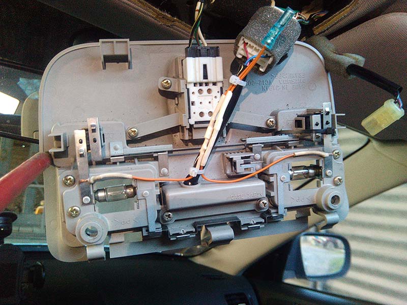

Je ne sais pas si sur les Foz c'est la même chose, mais sur l'ob seulement le plafonnier central s'allume avec l'ouverture des portes, aux places avant c'est sombre, la modif consiste a allumer les lecteurs de cartes avant avec le plafonnier central.
Impératif débrancher la batterie ou enlevez le fusible du lecteur de carte ( lequel?, je ne sais pas)

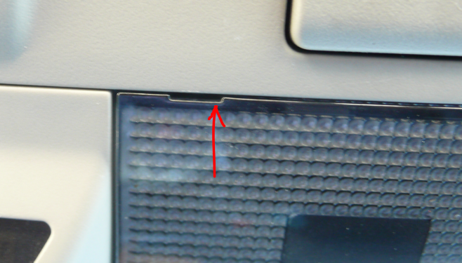

D'abord il faut démonter le lecteur de cartes

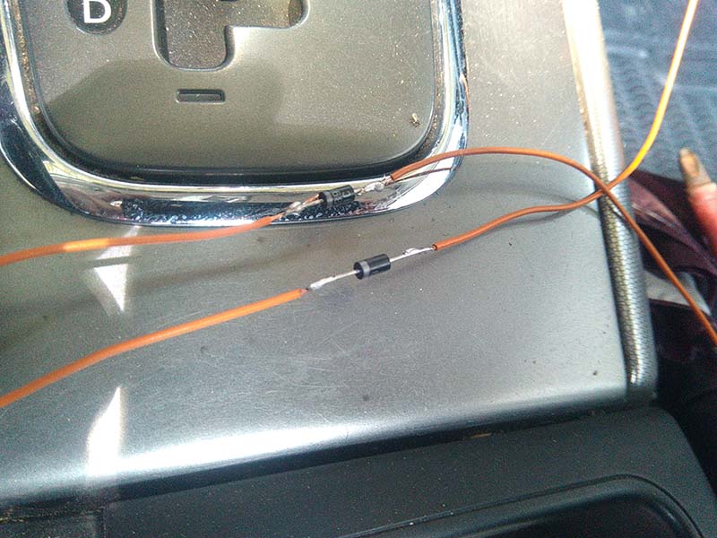

En fait c'est le + qui est coupé par les inters, ça n'est pas bon pour ce montage, il faut inverser la polarité du lecteur, le plus simple est de démonter la prise et d'inverser les fils, faut charcuter un peu. :(
J'ai fait le montage avec 2 diodes
c'est impossible de souder sur les pistes, j'ai enroulé le fil sur les pistes et mis un coup de thermorétractable.

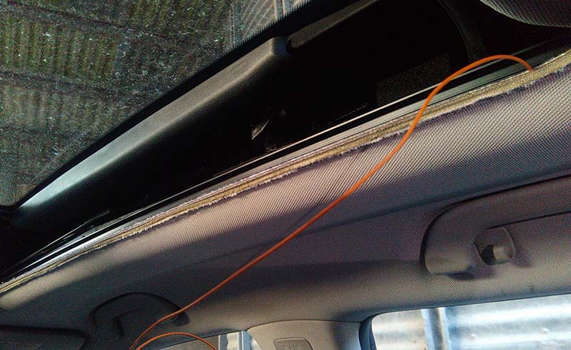

Pour passer le fil de l'avant au central, le mieux cest de passer le long du toit ouvrant et d'accrocher le fil avec le faisceau qui va au central
Le branchement sur le central après l'interrupteur, ça permet de commander l'avant avec le central
J'en ai profité pour mettre des leds, navettes de 31mm.
Branchez le tout et enjoy. ;)

smaret
Messages : 718
Localisation : Bordeaux - Bugey
re: Subaru forester
#7429
Message par smaret »
Super Jean!
Je ferai la même chose à l’occasion!!
Sinon ça sert à quoi les diodes? Mes souvenirs de physique me disent que ça laisse passer le courant et pas dans l’autre... mais pourquoi est ce nécessaire ou mieux? :hein:
G 320 CDI 2007
Subaru OUTBACK 2006
Mehari 1969
Kawa 500 KLE - HD Aermacchi 125 SXT
mimouss
Messages : 13483
Localisation : essonne
re: Subaru forester
#7430
Message par mimouss »
smaret a écrit :Super Jean!
Comme ça ça allume tout avec les portes mais ca n'allume pas le plafonnier quand tu allume les éclairages avant. ;)
