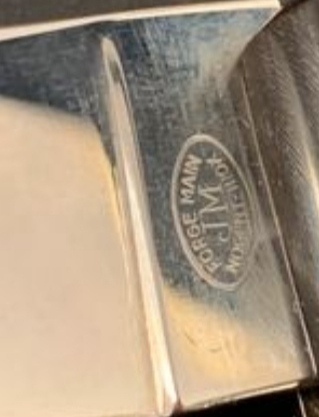

Un coutelier M.O.F. marquait le talon des lames de la mention * forgé main *. Lisible à la loupe.
Son successeur, honnête, lorsqu'il perpétue le travail du M.O.F. en reprenant ses modèles, marqué les lames d'un * fait main *. Car il ne les forge pas. Elles sont découpées.

Les collectionneurs paient bien plus cher pour les forgés main. J'en ai vendu deux que j'avais depuis... Un demi siècle ! Et je conserve un fait main. Je ne suis pas collectionneur...

l'expression forgé désigne un travail ou une partie du travail exécuté en phase chaude par laminage ou martelage - manuel ou machine
normalement manuel mais ..........
le petit ressort des photos ci-dessus a été formé à chaud, le métal n'aurait pas accepté le pliage à froid sans fissure
par contre, j'ai du marteler à chaud la partie crantée pour lui donner de l'épaisseur et tailler les crans ensuite à la lime
le forgeage (à chaud forcément) nécessite une chauffe de détente pour éliminer les contraintes nées de la mise en forme
chauffe qui n'est plus nécessaire si le travail a été fait par découpage
