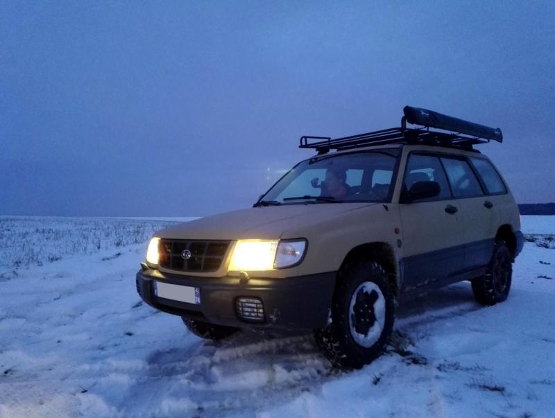

Pour ma part la golf est vendue et le forester est maintenant mon véhicule de tout les jours ! j'ai pu le tester sous la neige dernièrement, c'est plutôt sympa et rassurant :D

Juste se méfier de la prise de confiance! La motricité est top mais ça freine pas mieux qu'une autre :D
