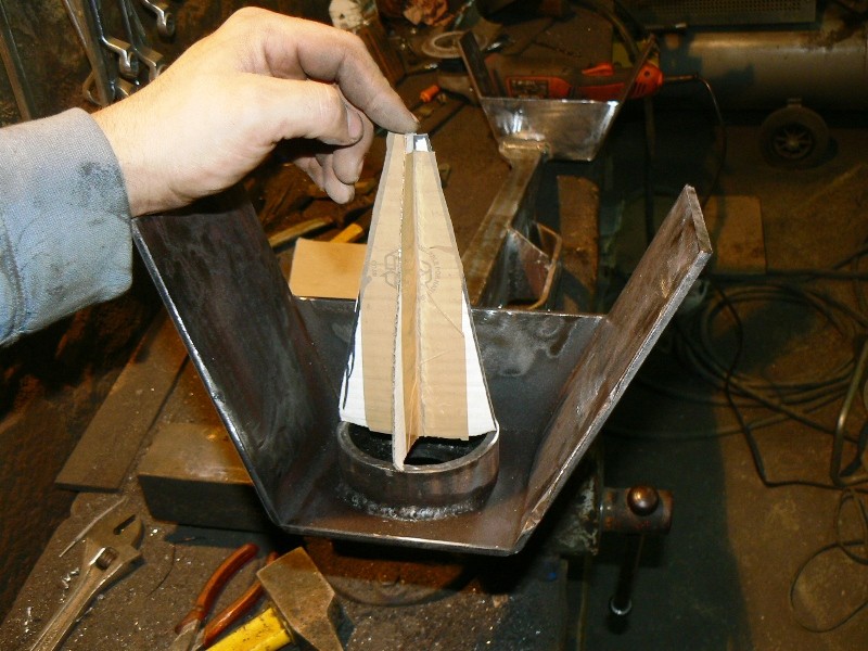

Et j'ai fait un patron de ce qui va remplacer le tube. Une sorte de cone en tole de 4mm. 4cm plus longue que le tube, pour plus que le ressort ce déboite, et ca sera beaucoup moins bruyant que le tube qui frottait à l'interieur du ressort pour chaque cm de variation...

Salut, pour ton cone de guidage tu peux aussi le faire avec 4 bouts de rond plein qui se ressèrent vers le haut, ca glissera encore mieux et ca sera plus facile a nétoyer ;) .

Finalement, après une juste réflexion d'un collégue de pirate, je vais pas mettre de cone, mais je vais les attacher. Ils sont tellement souple mes ressorts qu'ils vont s'alonger sans pb.

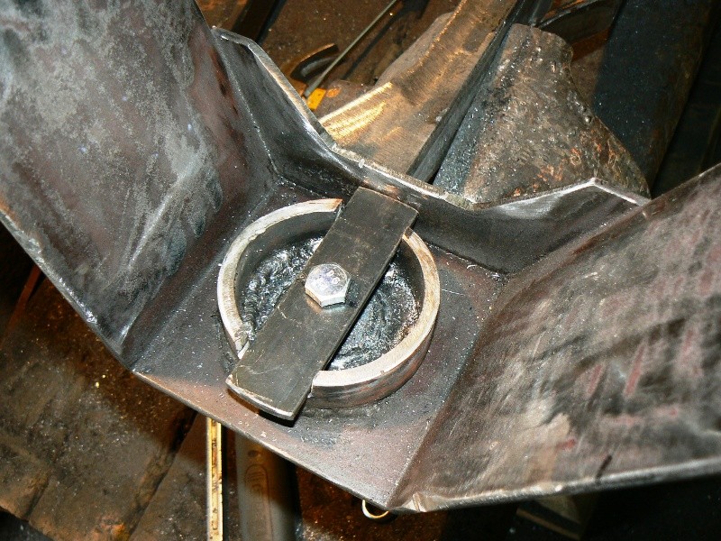

Bon, tous d'abord, j'ai suivi les conseils du forum, et j'ai fabriqué de quoi fixer correctement les ressorts.
Déjà, je rebouche le trou que j'avais fait :
Puis je taille ca :
Pour faire ca :
Voila, c'est légé, ca bride bien le ressort. Je pense que ca va le faire. Me reste plus qu'a faire la même chose coté pont !

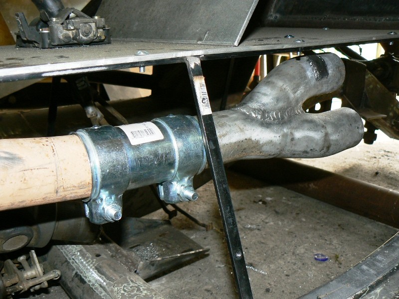

Ensuite, j'ai terminé la ligne d'échappement, du silencieux au 2en1. Restera plus qu'a gérer le collecteur. J'ai utilisé des raccords très bien fait pour l'assemblage. C'est un peu chere, mais tu en as pour ton fric (25 euros piece environ, pour de 62x125) :

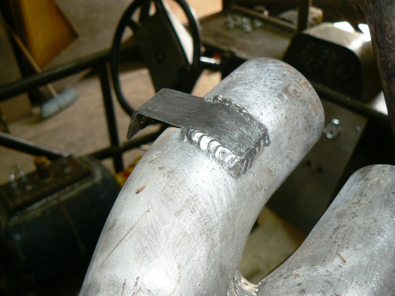

Toujours pas de silent-blocs. Juste un petit fer plat laminé. A priori, je n'aurais que peut de vibraction, je table sur les flexible qui reliront les 3en1 au 2en1. Et puis si ca vibre encore un petit peu, c'est pas grâve :twisted:
Voila. Je pense que c'est du solide, ca épouse au plus pret les formes du chassit. Rien ne dépasse. Il me restera plus qu'a isoler correctement le tunel de boite avec de l'isolant reflechissant alu.

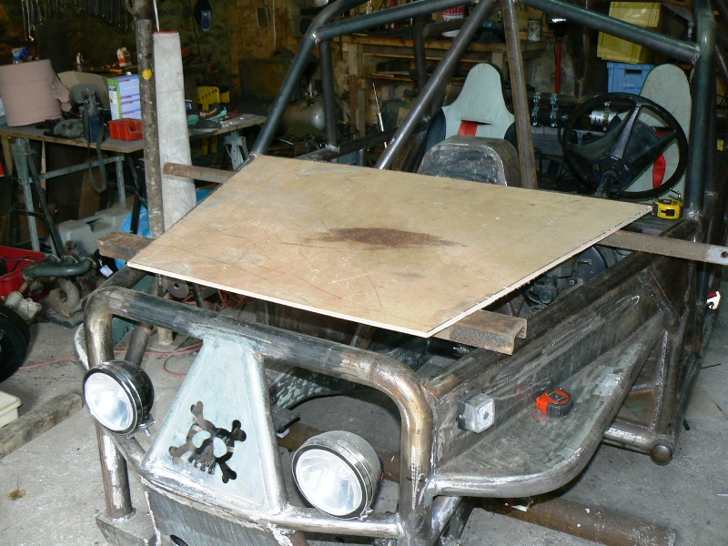

Bon, le capot.
Pas facile comme sujet...
En fait, vous le savez pas, mais j'ai déjà fait 2 essais infructueux qui ont directement fini sur le tas de ferraille...
Cette fois, si, j'ai bien réfléchit et pris plus de temps pour une finition qui me convienne, a la fois esthétiquement et dans la logique du proto.
Mon idée était d'utiliser de l'aluminium pour faire comme le reste, et aussi d'en rajouter sur le coté massif, mais sans rajouter de poids... Bref, quoi qu'il en soit, moi j'aime bien...
Et cette fois ci, j'y touche plus !!!!

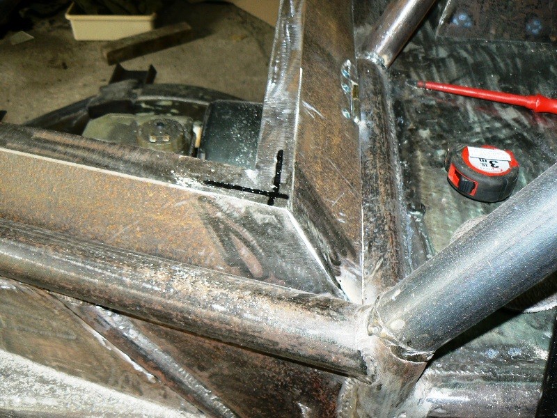

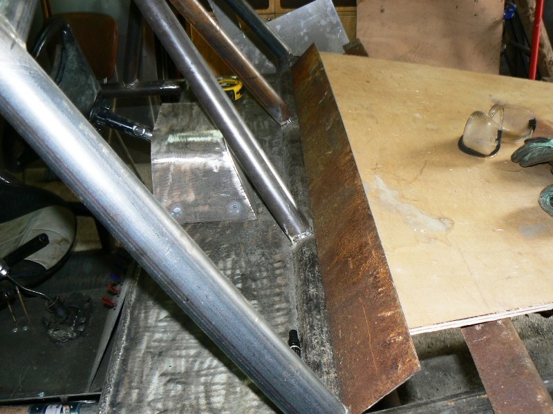

Alors, l'idée, c'est de remplacer cette planche de bois par une tole d'alu, et de faire les coté en acier :
Donc, c'est parti pour du découpage/ajustage/soudure :
Voila, pour le formage, je bride très fortement la tôle entre 2 grosses piece d'acier bien rectiligne, et j'utilise une cale de bois pour faire le pliage. Ca évite les marques de marteau et l'effet "eventaille".
Une fois la partie vers le tableau de bord réalisé, je fais la partie avant, et fe relit les 2 avec du fers plat temporaire. Ainsi, je peux fabriqué les cotés au plus juste :
Ensuite, découpe de la tole d'alu, brossage et boulonnage :
Pour terminer, j'ai aussi fixé mes arnais :
