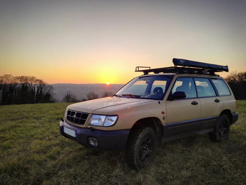

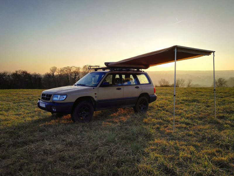

Mon auvent est posé :D
https://alnsmoverland.com/
ALNSM OVERLAND, ALWAYS MORE.

Cette couleur est vraiment chouette je trouve. Et elle va bien sur les G aussi... :cool:
