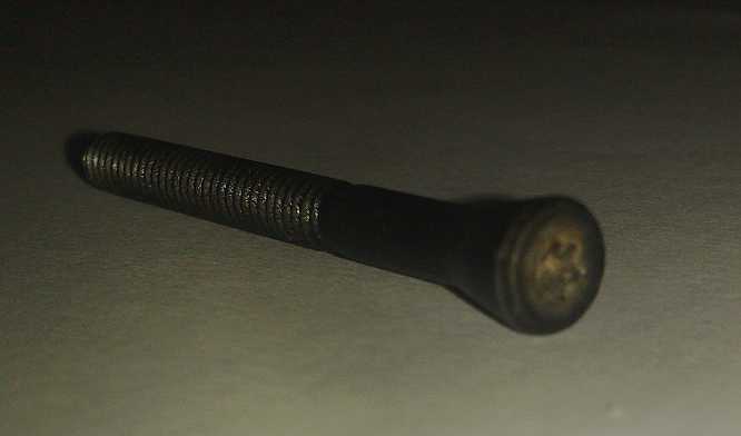

skalraf
Messages : 7332
Date d’inscription : mai 2007
Localisation : 84
Bijour,
#77
Message par skalraf »
Vincent c'est quoi comme clé waquom que tu utilise ???
Cordialement Raf :eek:

bordeaux
Messages : 373
Localisation : Gironde 33
re: Montage moyeux AVM sur TerranoII
#78
Message par bordeaux »
Bonjour,
Les miens sont montés avec des vis Torx la clef que j'utilise
est marquée TORX 15X75 si ça peux aider .....
Je les démonte une fois par an pour les graisser et les controler
et surtout au remontage comme l'épaulement des vis est conique je les monte
à la graisse et je les bloque à peine .....Ca bouge pas .... ;)
T2 Long - Moyeux AVM - 150 000 km -
EGR Out - Quelques rayures...!
Toqué de 4x4 et de tic tac ...
Avant j'étais en retard et puis j'ai acheté une Seiko ......

skalraf
Messages : 7332
Localisation : 84
Bijour,
#80
voici ce que je doit démonter pour accéder enfin aux autres. Si quelqu'un pouvais mettre une de leur vis pour comparaison. Ou bien me donné une Réf comme ça je peux essayé de les trouver
