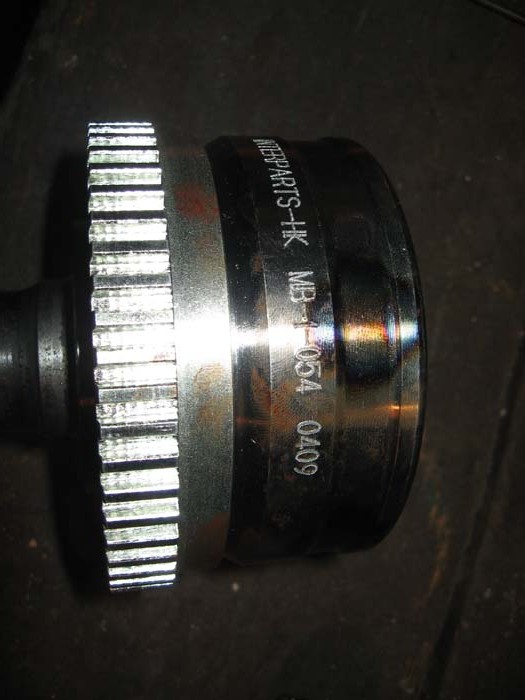

Jean, quelle est la marque du cardan que tu as reçu de chez euro4x4 part ? GKN ? Spidan ?
Au téléphone ils me parlent d'Interpart ???!?! J'hésite à commander chez eux ?
Le pb, c'est que l'ancien site web de Spidan ne fonctionne plus. Impossible de retrouver la référence GKN du cardan. Et mon revendeur à coté de chez moi ne retrouve pas non plus...

La marque du cardan est Interparts
Je ne connais pas cette marque, mais ça se monte nickel, il y a un écrou freiné livré avec mais j'ai remonté l'origine MB.
