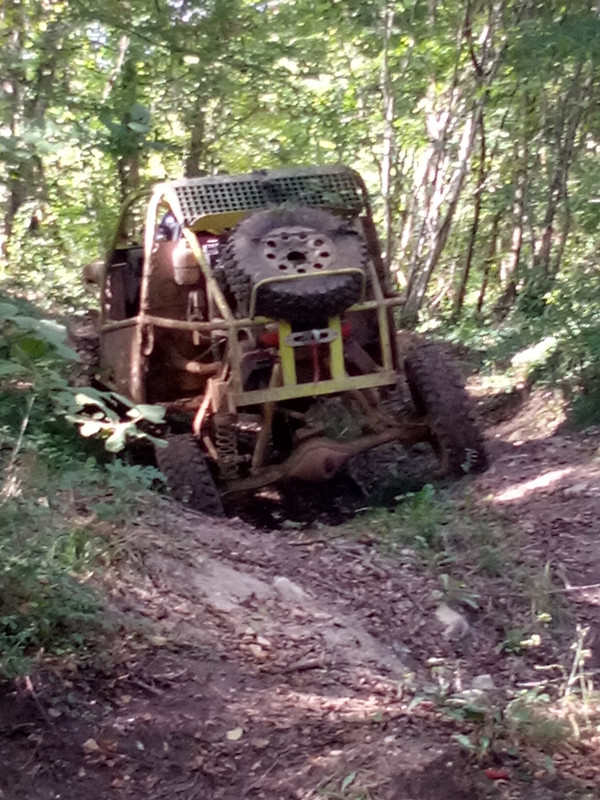

:( Il ne serait pas légèrement trop ferme sur l’arrière?

Message par 4x4 deuche »
terranobis a écrit : lun. oct. 10, 2022 9:46 pm :clap:
Joli jouet ;)
non il est souple c'est un effet d'optique
Imageimage share
mais il lui manque quand même un peut de poids sur l'arrière

Tu lui mets une caisse militaire de 100 x 40 x 40 , 2 Sangles de 4 Tonnes, des manilles , ta caisse à outils plus toutes pièces de rechange, un compresseur : 50 à 60 Kilos sur..... C'est ce que j'ai dans mon Sam , dans ma caisse militaire :cool:

Pas beaucoup de place pour mettre autre chose, du moins à ce que je vois, ensuite si il est efficace comme ça… :)
:hein: Un hi lift en travers?!

H3Hummer a écrit : lun. oct. 10, 2022 10:14 pm Tu lui mets une caisse militaire de 100 x 40 x 40 , 2 Sangles de 4 Tonnes, des manilles , ta caisse à outils plus toutes pièces de rechange, un compresseur : 50 à 60 Kilos sur..... C'est ce que j'ai dans mon Sam , dans ma caisse militaire :cool:
j'ai déjà un compresseur avec une petite cuve
pour le cric j'ai le treuil et une très grosse batterie de poids lourd

Sous l’ecubier?

terranobis a écrit : mar. oct. 11, 2022 9:07 pm Sous l’ecubier?
il y a les amortisseurs

Entre les 2 il semble y avoir de la place, tout du moins la photo laisse présumer.
Après, tant qu’il croise et qu’il motrice bien, as tu encore besoin de poids sur l’arrière ??
