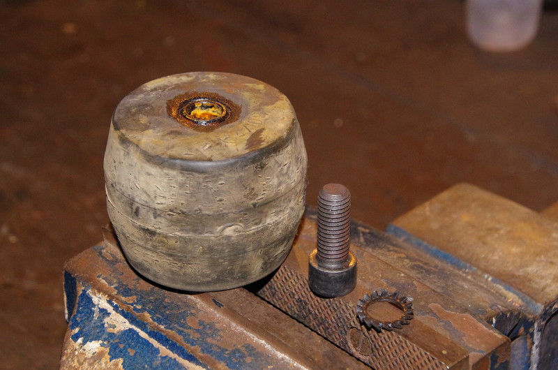

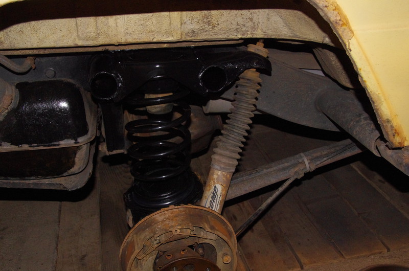

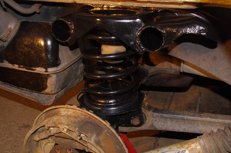

Butée et ressort remontés. :pp:
Il faut une vis tête 6 pans creuse de 12x30.Ça devient introuvable dans les grandes surfaces de bricolage. :mad:
Celle-là c'est de la récup'.

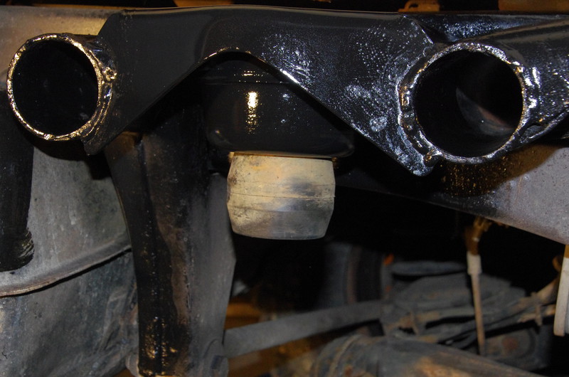

La butée remontée. ;)
Puis le ressort...
... et enfin l'amortisseur. :cool:
On va passer aux arbres de roues arrière. :devil:

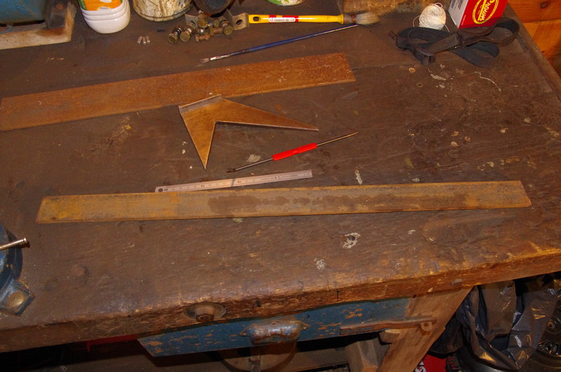

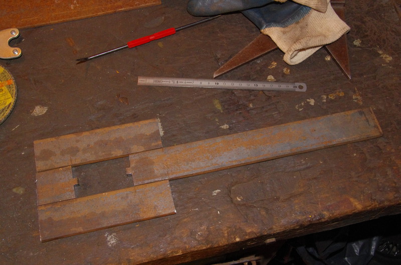

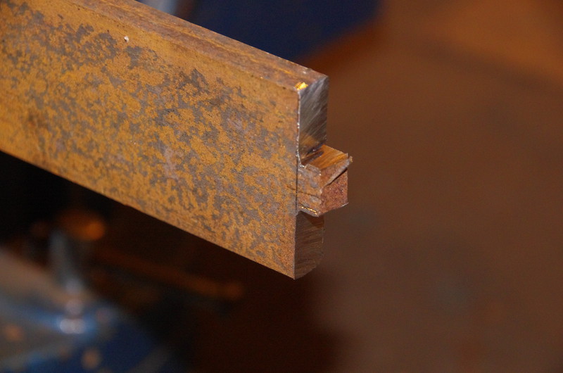

Alors, avant d'attaquer les arbres de roues arrières, il faut se préparer une petite clé adéquate. :devil:
Petite mais costaude car 500 Nm ça rigole pas. :diable:
Réquisition d'un bout de fer plat de 40x8 qui traînait par là. :pp:
Ebauche des ergots pour les encoches des écrous du même nom. :tron:

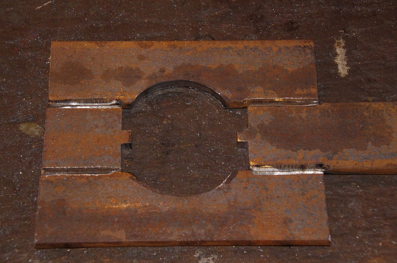

Tout est coupé, il reste plus que les finitions.

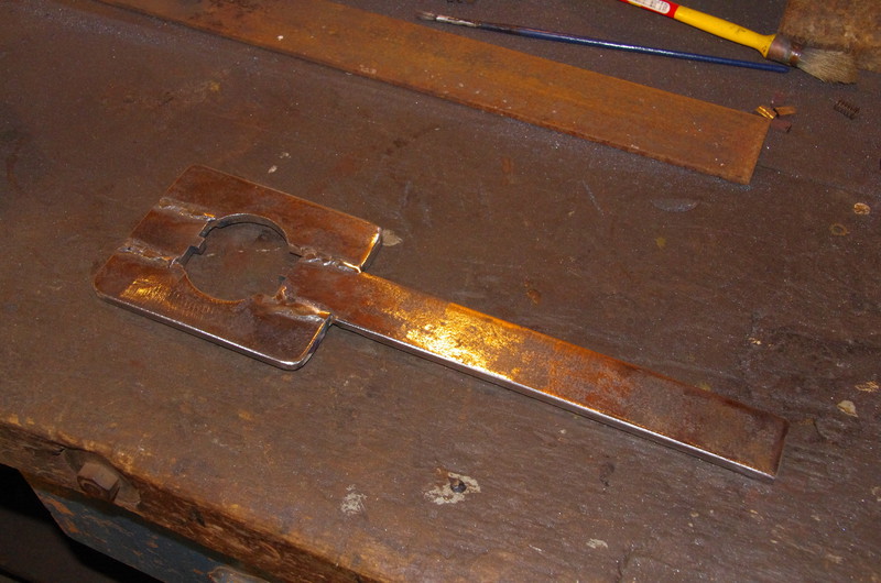

Un peu de meulage pour laisser passer l'écrou dans la clé et chanfreins pour la soudure. ;)

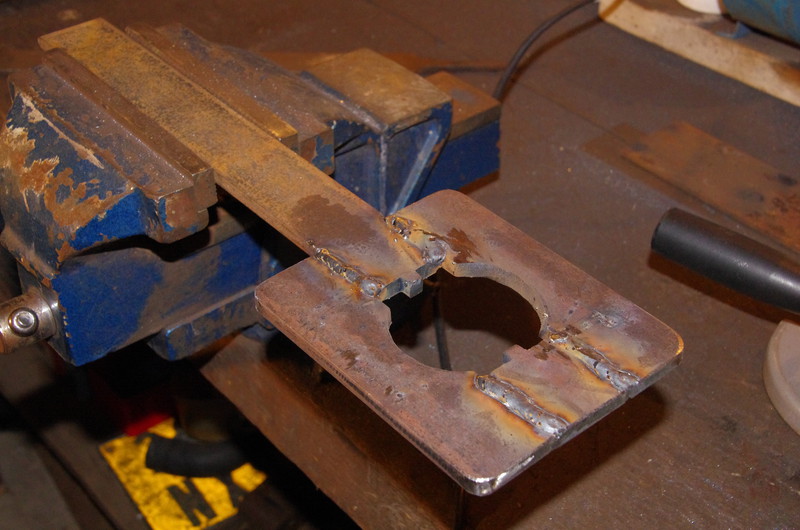

Un peu de soudure...
... et un coup de brosse. Y'a plus qu'à tester. 8-D
