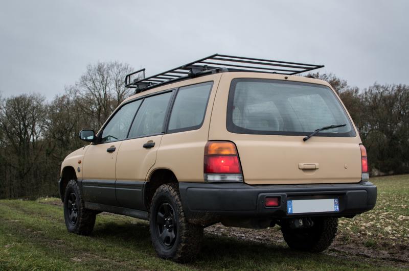

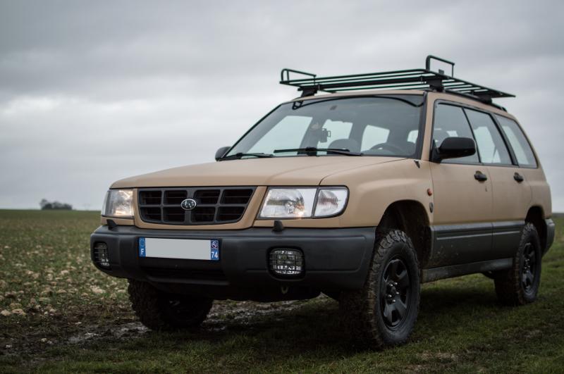

Ça avance encore par ici !
Kit réhausse
Amortisseurs
Pneus AT
Peinture jantes
Galerie
Prochaine étape : Auvent, snorkel et 2 barres de toit en plus

Message par jf1sf5 »
SXS_Windham a écrit :Ça avance encore par ici !
Kit réhausse
Amortisseurs
Pneus AT
Peinture jantes
Galerie
Alors tu es prêt pour la prochaine Chapka :no: :cool:
