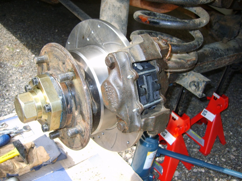

L'étrié du coté ou la plaquette est tombé, aprés démontage des goupilles qui était tordu comme de l'autre coté:
De l'autre coté avec la plaquette en travers :
La plaquette :
Et Disco 3 S pour l’extrême !

Est ce qu'il s'agit des goupilles fendues que tu écarte de l'autre coté de l'étrier ou de l'autre modele" un axe avec un ressort" et un trou au bout pour mettre une goupille qui justement dois empécher l'axe de sortir........ :hein:

La première fois que sa me la fait, je voulais reculé d'un mètre pour me mettre sur un chemin a gauche bien sure sans vitesse et dans une forte pente.
A mon avis c'est se coup la que la plaquette a tourné, par se qu'après en pompant j'ai retrouvé du frein.
La deuxième fois sa c'est passé pareille sauf que se coup la j'avais la marche arrière, j'ai donc fait toute la descente en marche arrière avant de m'arrêter sur un bout de plat
Sa doit être quand la plaquette droite a du tomber. et vue que 3 pistons était sortie je n'ai jamais retrouvé de frein !

patrange a écrit :Est ce qu'il s'agit des goupilles fendues que tu écarte de l'autre coté de l'étrier ou de l'autre modele" un axe avec un ressort" et un trou au bout pour mettre une goupille qui justement dois empécher l'axe de sortir........ :hein:
a+
Il s'agit de la goupille fendue que tu tord au bout !

Message par phil38 »
A ouai pas glopppp !!!
Tu etais venu avec la remorque???
Ta plaquette trop mince n'etait plus tenu en position par sa structure ferraille sur son support ..
Elle passe entre support et disque, et les etriers sortent, plus de frein, en pompant si tu as assez de liquide tu arrivent en contact avec le disque..... :(
Des plaquettes neuves verif des disques, et roule (a verifier periodiquement car la boue ca use ite les plaquettes... :( )

Je savais qu'elle était morte mais je n'ai pas pus les avoirs pour se week-end.
Je vais surement remplacé les étrier ou les refaire car les pistons ont reçut

Trop sorties et mis en biais..?? :(

Nettoies aussi ton étrier ! Ce qui est bizarre, c'est qu'avec ton jeu de plaquettes est normalement fourni les nouvelles goupilles, justement pour éviter ce genre de blague
Tu fais ça propre, comme moi le week-en dernier (disques ET plaquettes) ;)
