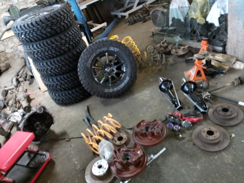

Bon c'est laborieux j'ai qu'une demie journée par semaine à bosser sur le foz.... :no:
Mais bon, petit à petit !
Les pneus sont tous montés/équilibrés
J'ai raccourci les petit silent bloc des triangles de SG pour que ça rentre dans le berceau SF, et j'ai coupé et meulé bien proprement les supports de barre stab sur les triangles, je passe le tout à l'antirouille tout à l'heure, et peinture demain soir !
J'ai reçu des plaquettes neuves pour les étriers WRX AV + arrière, et du coup je monte aussi des disques neufs à l'avant et des occaz qui ont roulé moins de 5000km à l'arrière (comme neufs)
J'ai aussi reçu un kit de joint pour les gros étriers AV WRX, mais toujours pas trouvé de joint torique carré qui se met entre les 2 parties de l'étriers :( c'est pas dans les kit de réfection... introuvable ailleurs :malade:
Par contre me suis aperçu qu'en fait les câbles de freins à main WRX sont plus courts de 2cm vs ceux de SF5... et j'en ai pas de sf5 turbo.. Donc j'espère que je vais pouvoir être dans les côtes au niveau réglage tout de même... a voir !
ça me tarde que tout soit monté :diable:
