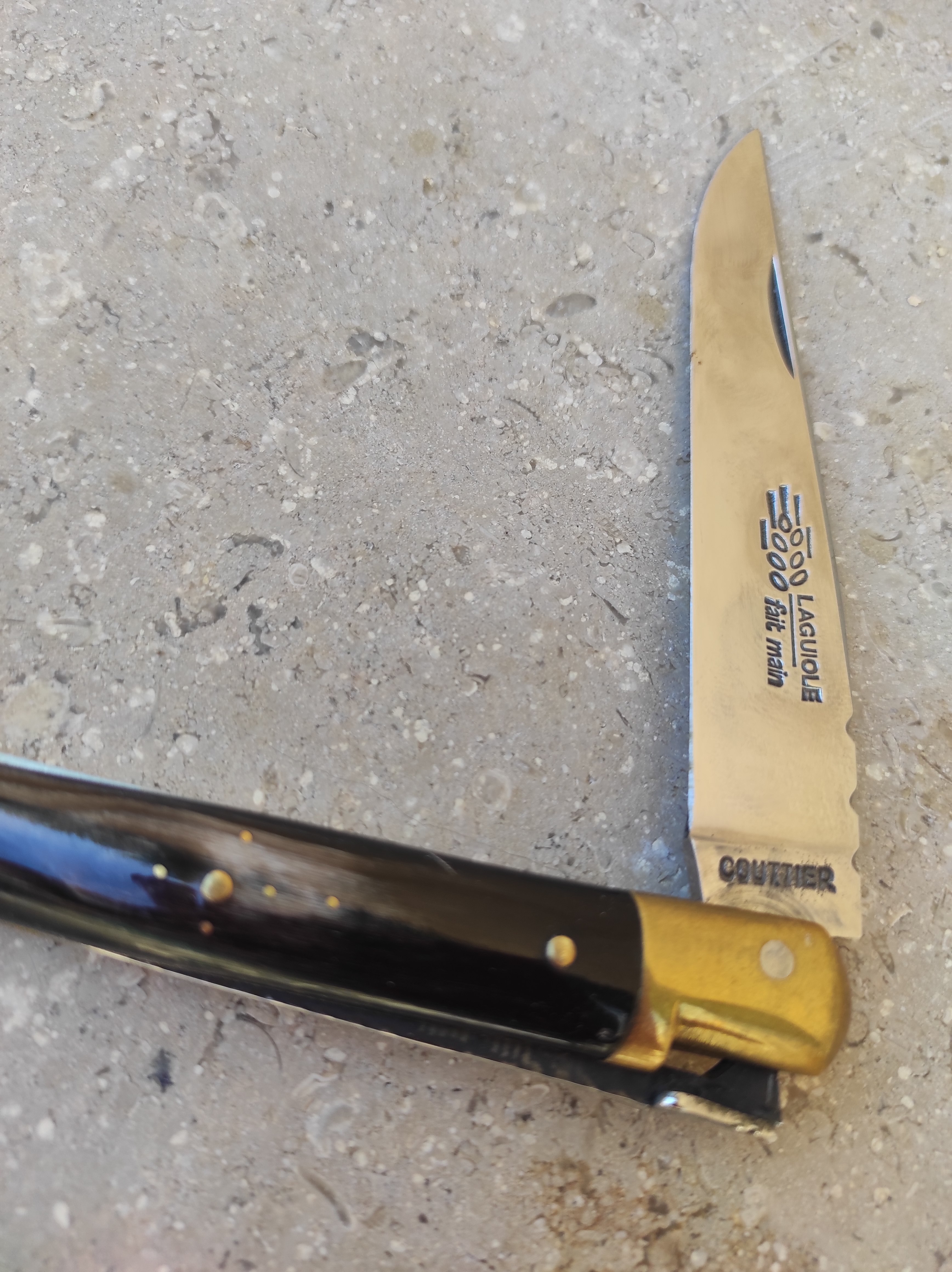

Faut s'équiper de quelques feuilles d'emeri de carrossier ( à utiliser à sec, y a pas de problème ).
Du 300 ça mord beaucoup, du 600 c'est moins violent et le 1000 donne une surface facile à faire briller avec un bout de jean enduit de pâte à polir.
C'est pas une grosse mise de fond. Ensuite... Essuie tout et huile d'olive.
Moi, en plus, je me sers de cales à poncer : ça permet de travailler sans creuser la surface.
Faut faire ça cool, sans se presser : si on retire pas assez de matière il suffit de recommencer, mais si on en retire trop c'est poubelle !

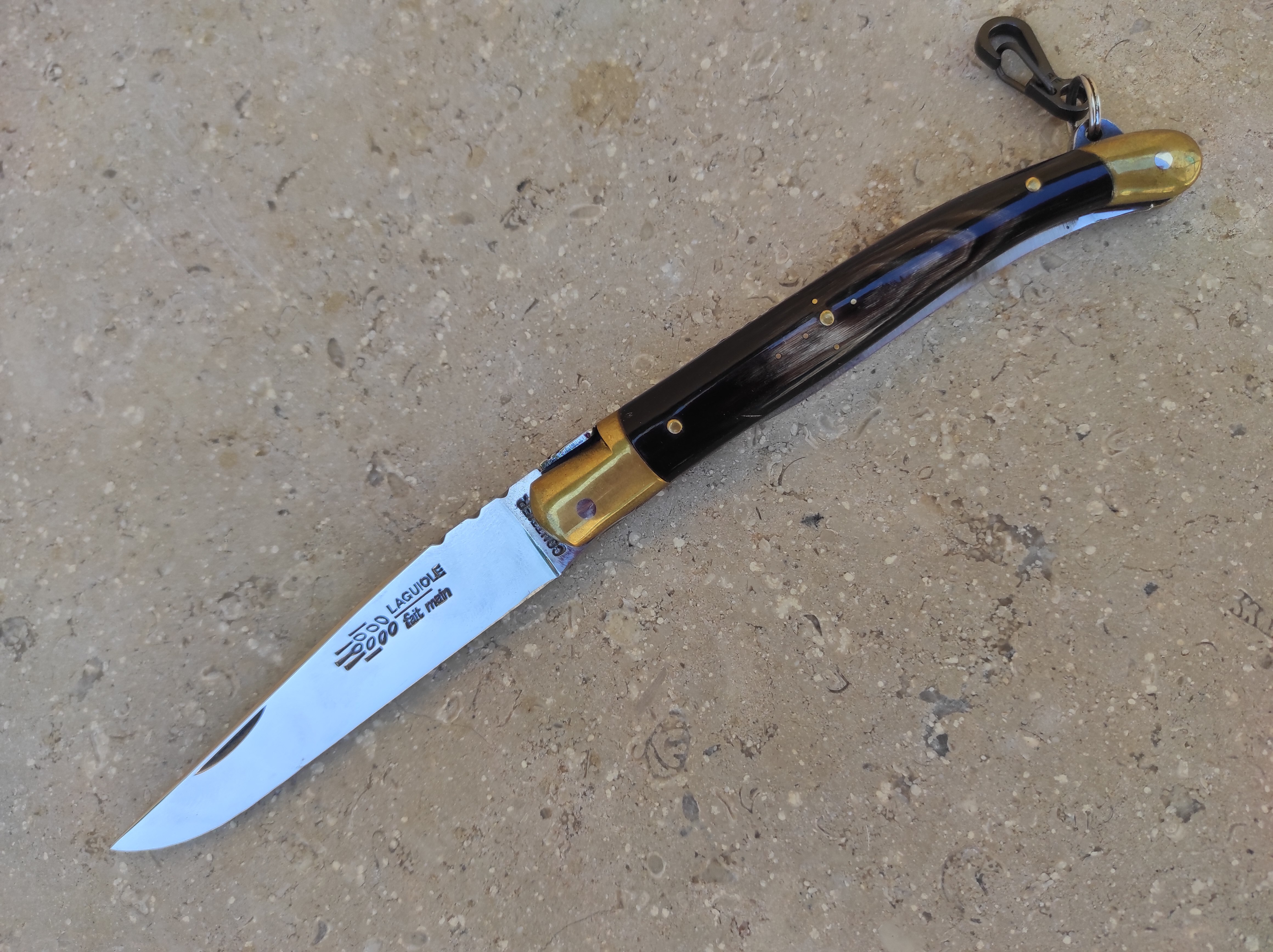

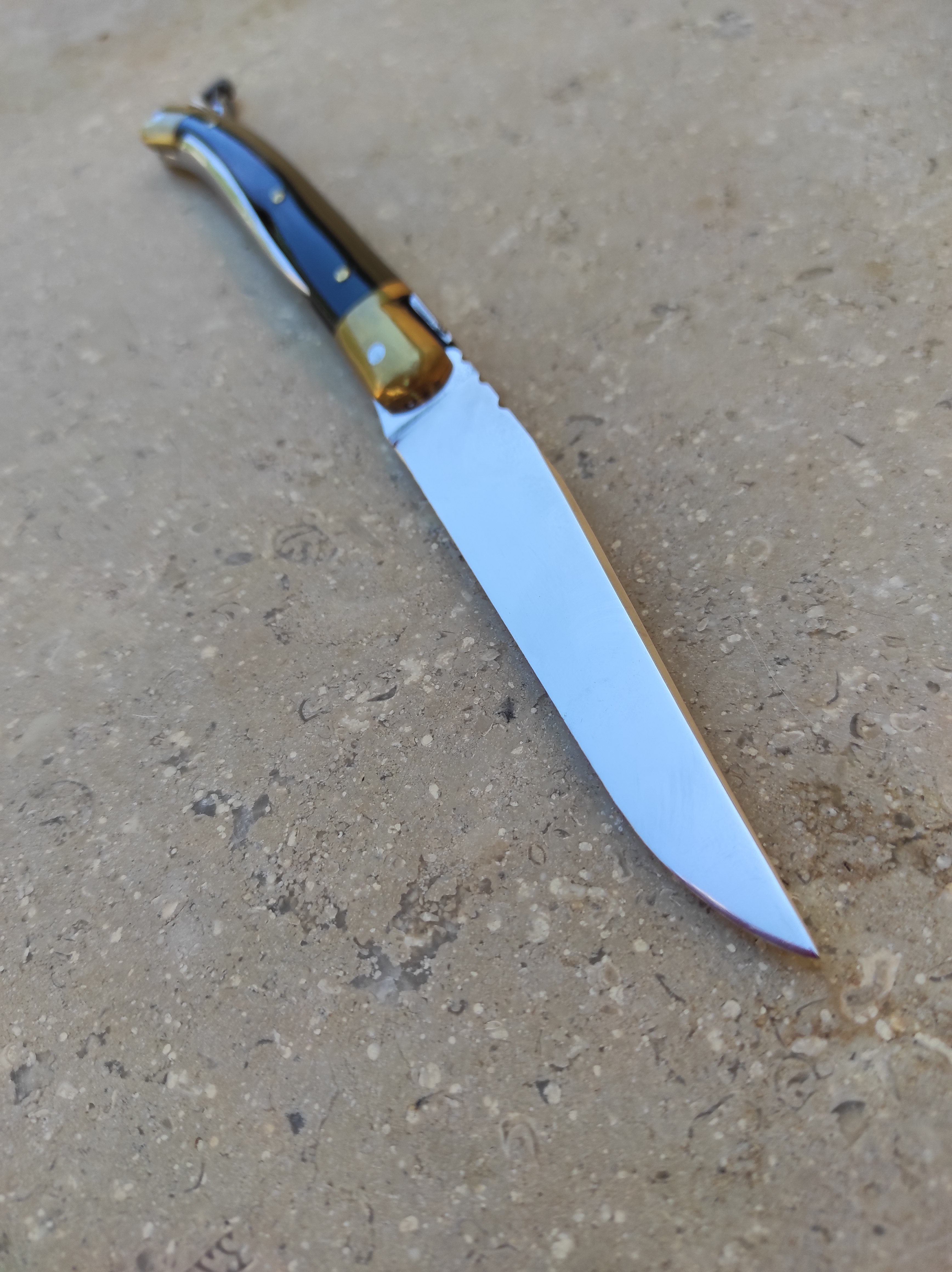

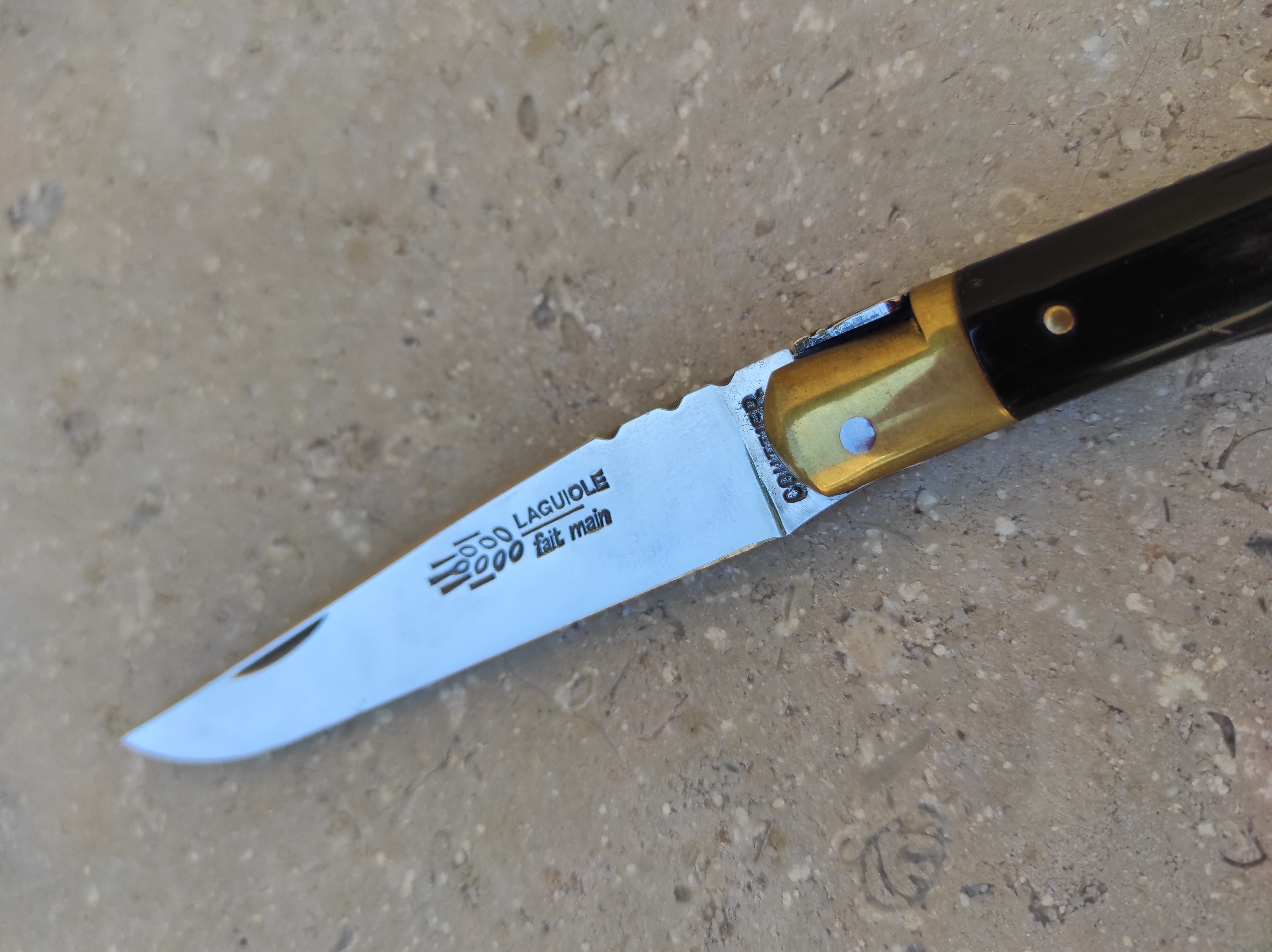

KDJ12577 a écrit : dim. juil. 09, 2023 8:55 am "rivet" qui est un poil rentrant
La corne a bougé. C'est possible de faire affleurer la corne. Méfiance : faut pas que les frottements fassent chauffer soit la corne, soit le rivet. Ils doivent rester collés ensemble. Sinon après ça peut légèrement bouger et c'est pas bon.

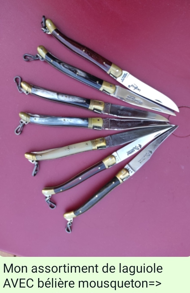

Les catalogues d'antan proposaient un modèle de Laguiole dotés d'une extension forgée avec le ressort et qui permettait de passer un lacet ou de mettre un anneau bélière. Vulgairement ça s'appelle un trou de cul.
C'était à l'époque où nos grands pères avaient un couteau dans la poche.
De nos jours c'est interdit...
Les couteaux sont dans des vitrines où ils ne servent à rien.

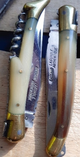

KDJ12577 a écrit : sam. juil. 08, 2023 6:24 pm Bonjour,
Je viens de trouver ça dans un tiroir "oublié" chez mes parents
Sur neoczen j'ai volé une photo de deux beaux Lucien Dassaud
