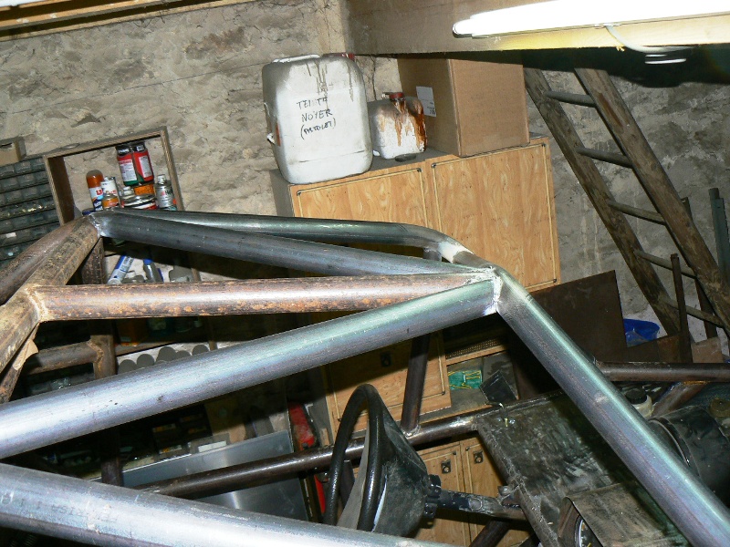

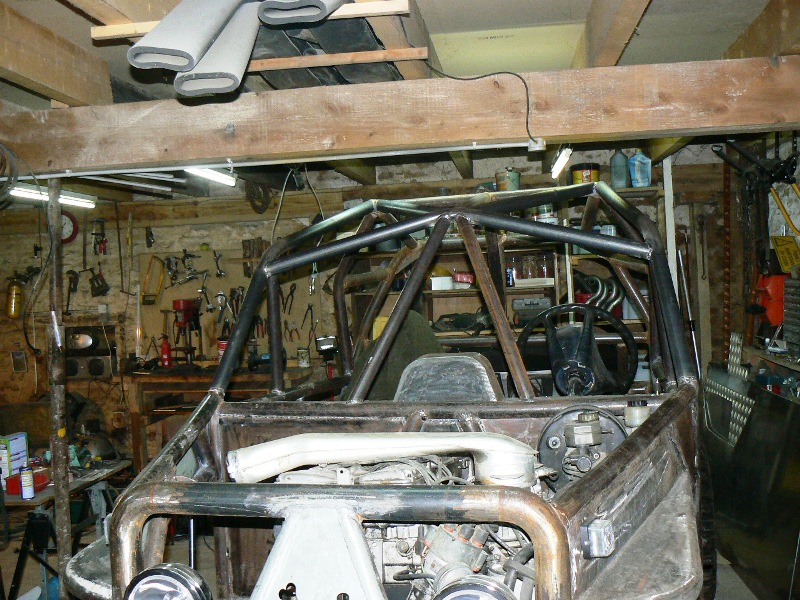

Message par Fabrice21 »
Bon, quelques photos :
Voila, il me reste encore a faire le V du pare-brise et le petit tube que je voudrais ajouter à l'arriere.
Fabrice21
Messages : 2077
Localisation : nord morvan
re: Proto tubulaire
#635
Bon, j'ai terminé la reconstruction.
Ca, c'est ce que l'on verra quand on sera assis dedans. Evidement, je ferais les soudures correctement quand j'aurais tous redemonté, en mettant le proto sur le toit.
De l'exterieur, ca donne ca. J'ai trop chargé la soudure de gauche... Je retrapperais ca lors du retravaille de la cage.
Voila ce que ca donne avec le V du parebrise. Il a l'air beaucoup plus solide qu'avant, et aussi plus effilé. bref, moi il me plait bien, et je crois que c'est l'essentiel :no:
Et j'ai ajouté un tube a l'arriere. Maintenant, il n'y a plus de gros espace nécessitant une tole, donc pas de toit :D :D :D
