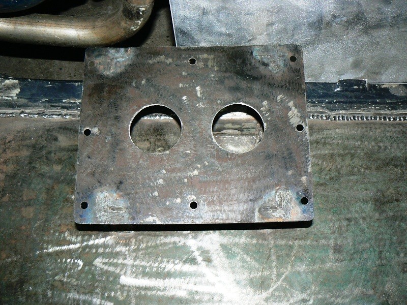

J'ai terminé le deuxième longeron :
Ensuite, réalisation d'une protection pour le coté du radiateur et les durites qui vont passées par la. Je vais faire pareil de l'autre côté. Ainsi, le radiateur est bien a l'abris, et la petite tole qui fait planché va me permettre de caler correctement et bien a l'abris les 2 grosses durites. De l'autre coté, je calerais au même endroit la pompe a essence et le filtre.
Découpage de la tole avec un rebord pour la rigidité et ne pas se blesser :
Soudage, au MIG, ca va mieux quand même !
Installation d'une tole qui épouse le coté du radiateur. Ainsi, une grosse pierre qui fera le tour de la roue pourra cogner tous ce qu'elle veut ici, ca bougera pas :
Ensuite, j'ai réaliser un support pour le baquet. J'ai fait le plus légé possible, tous en restant suffisament solide pour pas que ca s'arrache en cas de tonneau. Et en laissant suffisament de place libre dessous pour le passage des durites du radiateur :
Voila, si j'ai le courage, ce soir je vais parreil de l'autre coté !
