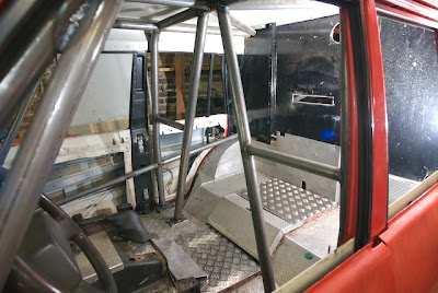

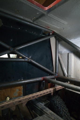

En fait au niveaux du toit, je pense reprendre le principe que tu as mis sur le 6 roues, une ou deux barre paralelle devant, et un V partant a la base de ces barre vers l'arche arriere.
Ou une croix devant, et une diagonale derriere, comme les LMT.

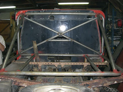

Donc en conclusion que dois je faire sur mon arche arriere???

Abdias a écrit :comme ca il ne pourra pas se déformer ni sur le coté ni sur le dessus en cas de tonneau
Oui mais a ce rythme, je rajoute 300 Kg
Si j'opte pour ta solution, j'enleverrais la transversal et j'irais jusqu'en bas, ca me faciliteras le travail, et surtout le temps passer sur les gueules de loup
Ceci etant, pour la repartition des charge en cas de tonneau, tu as tout a fait raisons.

Donc V sur le pavillon=croix sur l'arche arriere
J'ai bon?????
