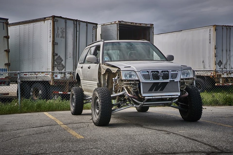

adrien62 a écrit : :D
naze de chez supernaze je trouve :no:
Je trouve ça intéressant. Ya du gros taf la!
Reste à voir comment ça se comporte et quels cardans il a pu mettre!?!
