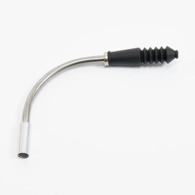

Eeeeeet c'est une excellente idée le cable de vélo !
Il faudrait juste un coude en rigide ou une boucle de gaine assez longue car le levier de secours se manipule de gauche à droite et non de bas en haut mais je vois bien la petite vis sur la partie métallique à droite servir de point d'encrage à notre nouvelle trouvaille !
De plus Le bourelet en haut du cache plastique noir du hayon nous laisse une zone à plat ( horizontale ) pour la sortie de cable + tirette
Je m'y vois déjà !
Merci merci merci

Un truc dans ce genre ?
(Image en provenance du site Décathlon)
Il y a du choix ! ;) Guide rigide frein de vélo

Bien vu, je vais etudier le bazard 🙂 top 😉
