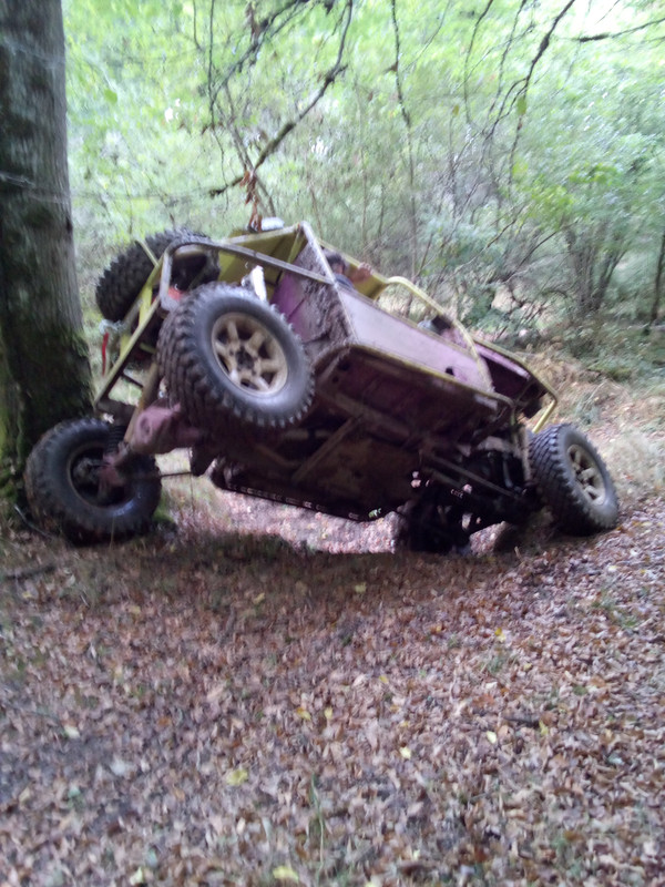

4x4 deuche a écrit : lun. oct. 10, 2022 8:46 pm Image
mon samurai roule bien même dans tous les sens
maintenant je voudrais lui maitre des roue un peut plus grande quel taille maxi peut on maitre avec des pont de vitara je peut avoir des 255/85/16
T'as quoi comme couples coniques dans les diffs? et tes arbres, ils sont tous renforcés ? Si oui pas de soucis je pense.
4x4 deuche
Messages : 2186
Localisation : bonneval
Re: présentation et préparation de mon samurai
#69
Message par 4x4 deuche »
H3Hummer a écrit : lun. oct. 10, 2022 9:02 pm
j'ai des pont de vitara 8s d'origine avec une bt de 4:90

H3Hummer
Messages : 8244
Localisation : Luxembourg
#70
Message par H3Hummer »
Ok, faut voir si tes arbes de pont supportent les pneus en 32". Ils risquent de casser. Je sais que nos Sams 413 et Samurai jusqu'a l'année 1993 peuvent supporter des pneus de 30" .
Après les demi-arbres des ponts Vitara, j'opterais pour des 26 Spin en Havy trac. Incassable, même jusqu'au 315/75R16 !!!
