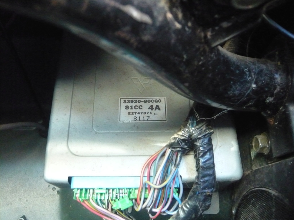

tuco 81 a écrit :Stiphan as tu déjà branche un lecteur sur L'OBD2
Si oui as tu accès aux paramètres d'injection?
A mon avis pas besoin de compteur digital
Le calculateur peut calculer un kilomètrage
Théorique via capteur de point mort haut capteur d'ABS etc etc
J'ai interrogé un site web spécialisé qui localise les OBD2 et il indique sous le volant comme ma bible le Haynes repair manual
En conclusion entre les versions US et européens la position n'est pas identique

Oui j’ai déjà utilisé ma prise et avec une valise vcds qui du coup ne connaît pas Suzuki, je n’ai accès qu’à la pollution et valeurs de lambda.
Perso je doute qu’il y est autre chose. J’essaierai avec mon carly pour voir si je vois autre chose.

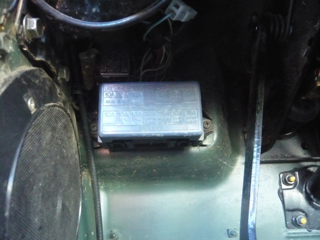

Message par "badboy" »
comme promis les photos arrive
voila tous ce qu'il y a :~:
juste la petite prise prêt de la batterie
rien sous le volant, pas de petit inter
si ça part pas je verrai avec mon collègue en fin de chantier
