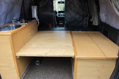

Le tournevis va servir à voir si le châssis n'est pas percé, cela m'est arrivé avec mon Hj60 le mec quand il me l'as vendu ,javais remarqué que le chassis etais sale ,de la terre à des endroits ,il m'as dis pas eu le temps de le nettoyer et comme javais tellement ennvie de ce 4x4 je n ai pas insisté surtout qu'il avait une belle peinture 2 tons propre (passion n'est pas raison) et quelques jours après je me suis mis dessous avec un tournevis pour gratter la terre et la en tapant pour faire tomber cette terre le tournevis est passé à travers imagine ma tête, alors depuis je suis plus que méfiant avec le châssis ,peut avoir aussi une différence de son ,la règle si tu vas voir un 4x4 le châssis DOIT ÊTRE PROPRE ,si il est sale pleins de terre passe ton chemin, pour la terre regarde bien aux endroits où elle aime se mettre passages d'ailes, ponts châssis .
Pour les dimensions je ne les ais plus trop en tête je dirais un bon 140 de large au dessus des passages d'ailes entre je dirais 110 au sol et la hauteur à l'arrière entre les ailes est de 115 ,pour la longueur du hayon arrière au dossier avant reculé à fond je devais avoir il me semble 187 cms et la hauteur sol plafond derrière les sièges avant 130 ,la longueur du hayon arrière à la banquette arrière est de 90 et 130 banquette enlevé, sur mon pajero de 92 c'etais une banquette d'un seul tenant ,je l'ai changé en achetant un intérieur de 2L8 qui lui est formé de 2 sièges indépendant c'est mieux.
Vais essayer de retrouver des photos.

ghimi06 a écrit :Je te met un lien d'un aménagement d'un pajero avec quelques photos copiees car sur le forum il faut étre connecté pour qu'elles s'ouvrent
http://www.le-forum-du-pajero.fr/viewto ... 82#p239584
Hyper cool ! :cool:
Merci beaucoup, je n'aurais pas pu espérer mieux ! Avec les dimensions en plus ! C'est typiquement le genre d'aménagement que je souhaiterai réaliser.
Effectivement ça semble complètement jouable. Tu tiens assis sur la "banquette" sans être tordu ?
Par contre les 90cm de long de la banquette m'inquiètent... Tu sais combien il reste après ? Car ça semble juste en longueur pour dormir à l'intérieur...
Merci beaucoup à toi !

Ce n'est pas mon aménagement regarde le lien que je t'ai mis avec ,et les 90 cms comme je te l'ai écris c'est jusqu'au dossier ,regarde bien les photos ,tu verras que la banquette va jusqu'à ras de la banquette arriere repliée relis mon post précédent ou je parle du tournevis ,je te marque qu'en longueur du hayon arrière au dossier des sièges avant reculés à fond tu as 187 cms quand à être assis tout dépend combien tu mesure en sachant qu'il faut une hauteur minimum de 40 cms pour avoir les jambes à l'horizontale ,son pajero en début d'année étais à vendre ,je sais pas si il l'est toujours
J'avais des photos en mp de la découpe de son toit avec toutes les étapes mais elles ne s'ouvrent plus :(

ghimi06 a écrit :Ce n'est pas mon aménagement regarde le lien que je t'ai mis avec ,et les 90 cms comme je te l'ai écris c'est jusqu'au dossier ,regarde bien les photos ,tu verras que la banquette va jusqu'à ras de la banquette arriere repliée relis mon post précédent ou je parle du tournevis ,je te marque qu'en longueur du hayon arrière au dossier des sièges avant reculés à fond tu as 187 cms quand à être assis tout dépend combien tu mesure en sachant qu'il faut une hauteur minimum de 40 cms pour avoir les jambes à l'horizontale ,son pajero en début d'année étais à vendre ,je sais pas si il l'est toujours
Ah voilà, c'est ça que j'avais du mal à voir, que la banquette allait jusqu'au ras de la banquette arrière repliée ! Maintenant c'est clair, avec mon mètre soixante quinze ça devrait passer pour dormir :D
Pour la hauteur assis, c'est une autre histoire. Tu me disais 115 de hauteur, moins les 40 de la banquette, reste donc 75. Ça semble vraiment limite pour se tenir droit.
Dans tous les cas le mieux serait d'en voir un et de s'installer dans le coffre pour mieux se rendre compte.
Pour le coup, le Discovery II a l'air top au niveau de la hauteur à l'arrière grâce au toit surélevé à l'arrière. Je serai curieux de savoir quelle hauteur il y a.
