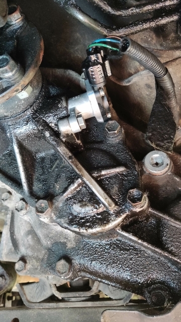

Ces derniers jours j'ai commandé le capteur de vitesse en sortie de boite de transfert (que j'ai reçu aujourd'hui) car je n'ai pas de vitesse au compteur ni le kilométrage au compteur journalier.
Les portes arrières sont aussi commandées avec une durite rigide entre le turbo et le filtre à air, mais je garde en tête l'idée qui a été soumise dans une discussion précédente: installer le filtre côté passager du coup il plus proche du turbo et je pourrais rebrancher l'échangeur du turbo. Mais ça ce sera pour bien plus tard!
Donc le nouveau capteur de vitesse je l'ai installé, ça n'a rien donné (vitesse à 0 km\h) du coup j'ai mis un autre compteur que j'ai mais l'aiguille n'a pas bougé non plus... :~:
J'avais contrôlé il y a quelques mois la continuité du faisceau entre la broche du capteur et la prise derrière le compteur, il me semble que c'était bon mais je vais le refaire.

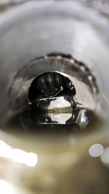

Dans le puit où se positionne le capteur, j'ai bien vu la roue crantée qui fait tourner le capteur de vitesse, enfin il me semble que c'est cette pièce (photo ci-dessous).
Vous pouvez me confirmer que c'est ça ou l'idéal et d'ouvrir l'arrière de la boite pour bien regarder dedans?
Je retrouve régulièrement de l'huile sur la prise du capteur de vitesse, je n'arrive pas à déterminer d'où elle vient... :hein:

cedricfred
Messages : 19448
Re: Hilux 92
#67
Message par cedricfred »
Je ne vois pas la première image.
Pour l'huile elle doit venir du joint spi de sortie de boite juste à gauche du capteur.
HJ61alex
Messages : 3597
Localisation : Val d'Oise 95
Re: Hilux 92
#68
Message par HJ61alex »
Oui surement le spy de sortie de transfert...avec un peu de chances t auras pas a ouvrir la boite...
Je viens de voir que j ai la meme sur le 80...et la faut ouvrir pour sortir l arbre et changer le joint... :(

Fabien2502
Messages : 309
Localisation : Sud Ouest (Landes 40)
Re: Hilux 92
#69
Message par Fabien2502 »
cedricfred a écrit : mer. avr. 19, 2023 10:51 pm Je ne vois pas la première image.
La première photo de mon post précédent.
Pour l'huile je me suis dis la même chose, éventuellement le joint spi en sortie de boite.
Je sortirai l'arbre de transmission, j'ai le palier intermédiaire, entre la boite et le nez de pont, qui est à remplacer.

Au boulot je me suis fabriqué un embout que j'insère dans le capteur à la place de la tige avec la roue crantée en plastique (.
Je mets la partie femelle de cet embout dans le capteur à la place de la tige et l'autre extrémité à la visseuse.
J'ai laissé le capteur branché au faisceau j'ai démarré le moteur, compteur journalier mis à zéro puis je suis reparti sous le Toy pour faire tourner la visseuse, j'avais mis le téléphone au volant et lancé un enregistrement vidéo.
Résultat après environ 30 secondes, rien n'a bougé, aiguille de vitesse à 0 et compteur journalier rien non plus.
